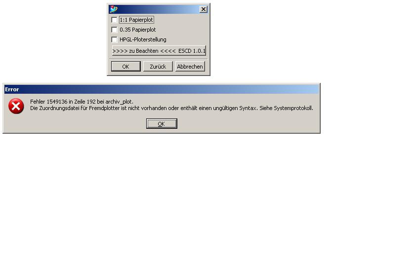

Ich wollte noch eine Kleinigkeit hinzufügen.
Unter NX2 habe ich ein kleines Grip Programm im Einsatz das Automatisch
Skalierte Plots und HPGL Dateien erstellt.
Im NX2 Startscript habe ich folgende Variabeln gesetzt.
set ARCHIV_NODE=plotserver  (Rechner auf dem der Plotserver läuft)
set ARCHIV_QUEUE=hpgl-file
set ARCHIV_PQUEUE=HPDJ500
set ARCHIV_DIR=I:\plot
set UGII_PLOT_NODE=plotserver
Unter NX2 Funzt das Super.
Im Startscript von NX3 habe ich die gleichen Variabeln gesetzt und bekomme
Volgende Fehlermeldung: (Siehe Anhang)
„Die Zuordnungsdatei für Fremdplotter ist nicht vorhanden enthält einen ungültigen Syntax“
Wenn NX3 Zuordnungsdateien für Fremdplotter sucht müsste es doch möglich sein die alte plotque zu integrieren, oder?

Hallo gernsemer,
die NX2 Plotqueues sind zur NX3 weder kompatibal noch importierbar, da es sich um eine völlig andere Plotengine handelt (SDI).
Variablen wie PLOT_NODE etc. sind somit auch nicht mehr gültig.
