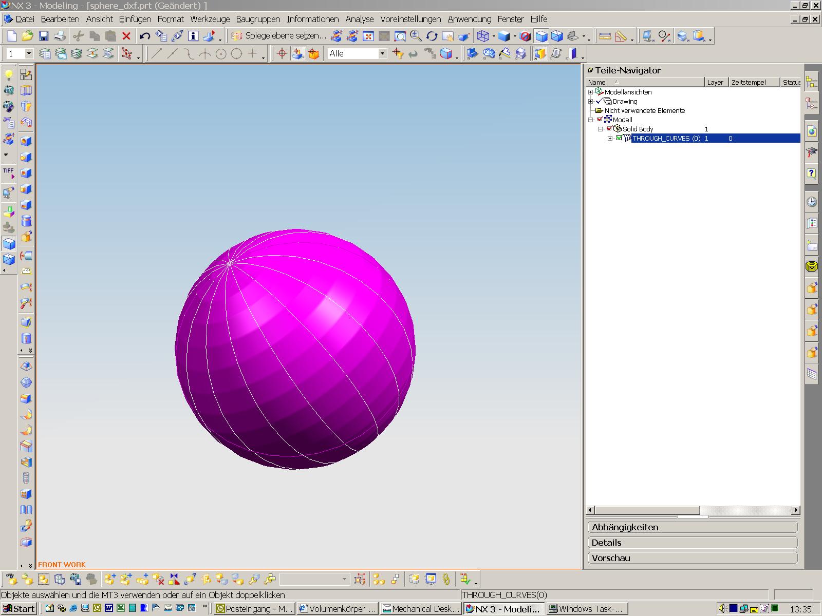

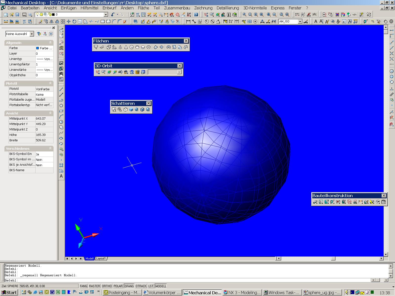

Afra,
das funzt schon. Ich vermute, das Ergebnis hängt ganz stark von der Geometrie ab. Ich habe in MDT nen Kugel über Flächen erzeugt, davon ein DXF File, das DXF in UG, und UG macht nicht nur automatisch ein Volumen aus vernähten Einzelflächen, sondern erzeugt die Geometrie als UG Feature.

erstellt am: 08. Nov. 2005 16:57    Editieren oder löschen Sie diesen Beitrag!  <-- editieren / zitieren -->   Antwort mit Zitat in Fett Antwort mit kursivem Zitat    Unities abgeben: 1 Unity (wenig hilfreich, aber dennoch)2 Unities3 Unities4 Unities5 Unities6 Unities7 Unities8 Unities9 Unities10 Unities
nun gut es sind Kurven. Ich hatte so an "parametrisch" gedacht. Auch dies soll mit "Direkte Konstruktion" in geringem maße möglich sein. (z.B. Verändern einer Bohrung).
Mit meinem Solid bin ich schon etwas weiter:
Aus dem IGES habe ich die Flächen vernähen können. Es lag an der Toleranz, also war die Fläche nicht geschlossen und demzurfolge gab es keinen Volumenkörper.
Nun habe ich ein SEW.
Ich würd es nun gerne "glätten" bzw. bei UG heißt diese Funktion glaub ich Aufpolstern (?). Kann mir jemand zum Aufpolstern etwas sagen (Theorie, Vorgehen...)?
