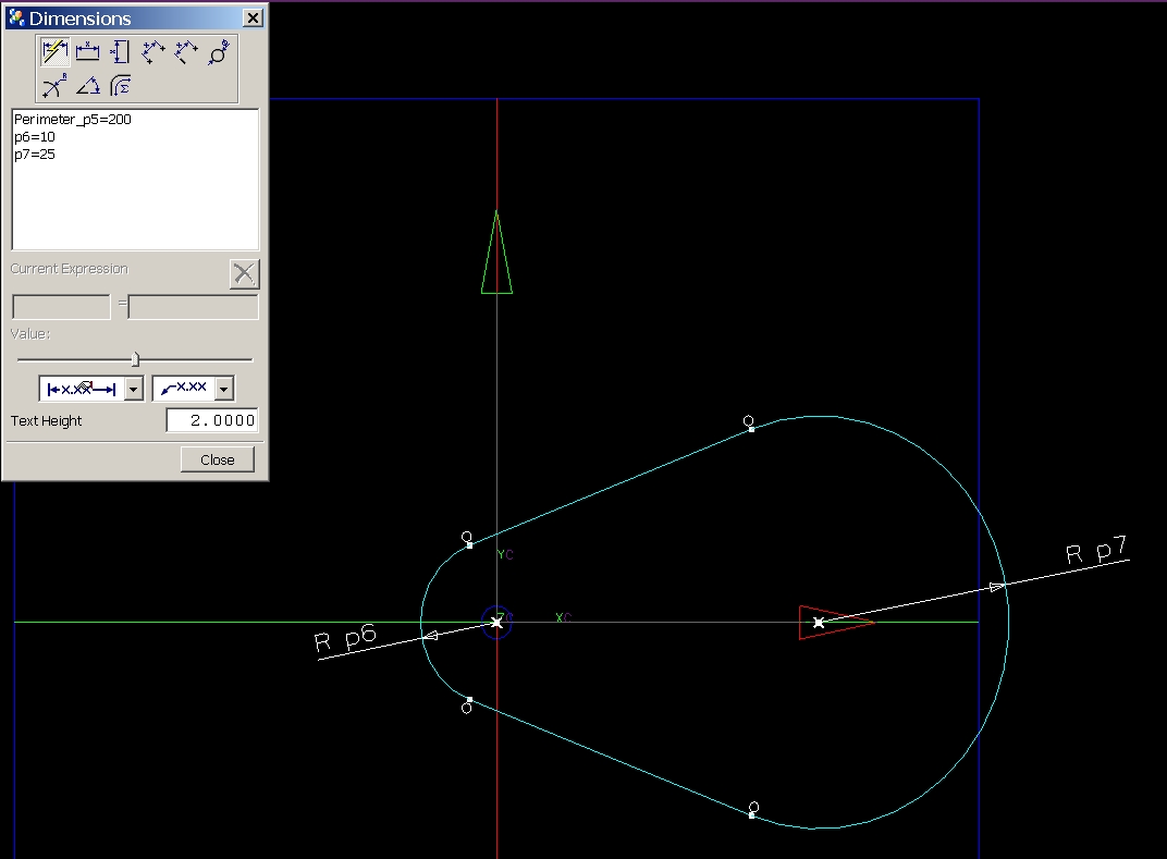

Guten Tag zusammen,
ich möchte bei einem Ring der ein konstante Bogenlänge hat die beiden Radien ändern,
dabei soll der Achsabstand der Radien sich selber generieren.
Anbei sende ich ein Datei worin das Ring zusehen ist.
Vielen Danke im Voraus.

alles kein Problem. In deiner Skizze kannst du ja eine maßliche Randbedingung für den Umfang deiner Kontur angeben. Dann noch die zwei Durchmesser (oder Radien) angeben und dein Achsabstand geht automatisch mit. Oder hab ich deine Frage jetzt vollkommen falsch verstanden?

Das sollte sich über expressions lösen lassen.
D.h. z.B. in den Expressions angeben:
Bogenlänge=200; (Radius)r1=10; (Radius
r2=20 ; ...
Achsabstand=Bogenlänge-(Pi*r1+Pi*r2...)
Das Ganze natürlich in einer Skizze gezeichnet.
Dort setzt Du dann beim Setzen der Randbedingungen die Werte aus den Expressions ein.
Schwierig dürfte es jedoch sein eine Beziehung für die Verbindung zwischen den beiden Radien mathematisch zu bestimmen (ich meine die beiden Schenkel). Sind r1 und r2 gleich gross entspricht der Achsabstand der Schenkellänge. Sind Sie verschieden groß wirds happig.

Also nach ein paar Minuten Nachdenken ist mir eigentlich nur Folgendes eingefallen:
U=Umfang Deines Ringes
r1
r2
a=Verbindungslinie zwischen den beiden Radien (oben und unten gleich)
U=pi*r1+pi*r2+2a
-> a=(U-pi*(r1+r2))/2
Damit hast Du die Einträge für die Expressions
Den Wert für den Achsabstand kannst Du Dir dann übereine Zeichnung ausgeben lassen
Jean

Hallo UGMANX,
Markus_30 hat Recht, ich hab's probiert (siehe Abbildung). Das perimeter (=Umfangs-) Mass und die beiden Radien reichen zur vollständigen Bestimmung der Skizze aus.
@Jean: Du schreibst:"Achsabstand=Bogenlänge-(Pi*r1+Pi*r2...)".
Ich glaube,das gilt nur bei Halbkreisen, also bei 2 gleichen Radien, andernfalls wird's mit den Kreisbögen kompliziert...

Naja, Mathematiker braucht man dazu nicht unbedingt zu sein ...
Ergänzend zur Antwort von Markus_30:
Die Perimeter Bemassung siehst du im Sketcher nirgends, erst wenn du das Dimensions-Menue aufrufst taucht die Expression auf (oder wenn du wieder aus dem Sketcher draussen bist im ExpressionEditor).
Du mußt auch die geometrischen Randbedingungen so setzen, daß die Skizze vollständig bestimmt ist (z.B. tangentiale Übergänge, Verbindungsgeraden gleich lang).

Ich muss es ja zugeben ich war zu kompliziert.
Passiert halt wenn man nicht an der Kiste sitzt.
Zumindest war ja mein Ansatz der Steuerung ueber die Expressions nicht ganz falsch.
