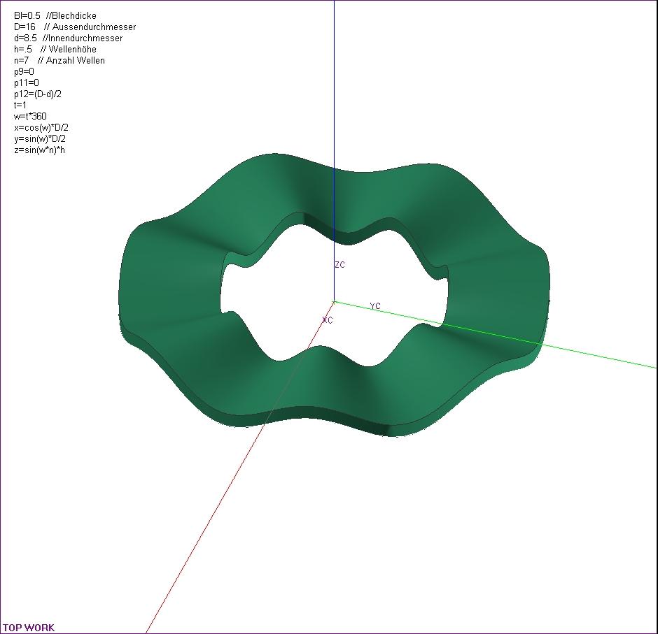

hat von euch schonmal jemand eine Federscheibe gewellt konstruiert. Ich stehe da gerade ein bisschen auf dem Schlauch.
Ich bins mal so angegeangen. Ich habe eine Sketch erstellt in der die Wellkontur in der ebne zu sehen ist. Dann hab ich einen Zylinder erstellt wo ich die Wellkontur draufprojezieren wollte. Soweit mein Plan. Nur bekomme ich sie nicht draufprojeziert.
Hat einer von euch nen Rat.

ich hätte den Sketch erstellt,
dann im Raum eine Spline-Linie im Kreis, durch diesen
dann den Sketch "entlang Führung extrudieren"
keine Ahnung ob das so geht!

mhmmmm muss ich mal überlegen. Ich weis net recht wie ich den Spline in Form bekommen soll :-(

Sollte auch mittels "law curve" zu machen sein. Also x / y Werte aus Kreisfunktion, den Z-Wert z.B. entlang einer Regelkurve.
Ich denke, das auf diese Weise Bauteilfamilien einfacher realisiert werden können.

Hallo Matze,
Ich hab's mal in 2 Schritten probiert( siehe jpg-Abbildung), es geht.
1)Die ganze äußere Wellenlinie per law-curve (x/y/z siehe Ausdruckliste im jpg)
2) Den Körper in einem Schritt extrudieren, in z-Richtung um Blechdicke, in der Breite um p12=(D-d)/2.
Euer Kuno2

Hallo Kuno2,
danke für die Anleitung. Da hab ich ja gleich was zu tun. Mit law Kurve hab ich bisher noch nicht gearbeitet, aber wird schon werden.
Danke vielmals.

mei o mei,
des klappt net mit der law-Kurve. Irgendwie bin ich zu blöd dafür.
Trotzdem Danke
