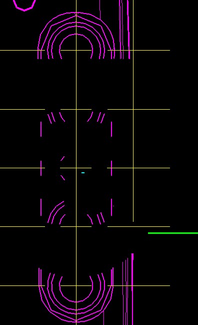

Hallo Leute. Bin seit heute registriert und werd mich auch selbst einbringen wo ich kann, allerdings brauch ich dringend Hilfe, und zwar:
Wenn ich eine Zeichnung von einer Baugruppe erstelle, wie kann ich dann in einer Ansicht Teile davon nicht anzeigen lassen?
Bsp: ein wegführendes Kabel soll "von rechts" sichtbar sein, wg. Bemaßung, "von oben" jedoch nicht, weil es die Sicht verdeckt!
Zweitens: angenommen ich habe in der Baugruppe 4 Teile aufeinander liegen. zwischen Teil 1 und 3 befindet sich Teil 2 (ein Klebestreifen, welcher von Teil 1 verdeckt wird. Wenn ich mir jetzt alle verdeckten kannten anzeigen lasse, dann sehe ich auch Teil4 durch, das stört. Ich würde also gerne Teil 1 in betreffendem Bereich transparent machen, geht das? Wieder nur für eine Ansicht!
Vielen Dank für euer aller Hilfe, in für jeden Hinweis dankbar.

Über das Menü Baugruppen --> Explosiosansichten hast du die Möglichkeit einzelene Komponenten in bestimmten Ansichten zu verbergen.

Hallo Tobias,
zu 1.:
Wenn es sich bei dem Teil um eine Komponente handelt, dann:
->Baugruppen ->Explosionsansichten ->Komponente verbergen ->Komponente auswählen (in Zng oder im BG-Navigator) ->Ansicht auswählen, in der die Komponente verborgen werden soll ->OK
Zu 2. müsste ich wissen, welche NX-Version Du verwendest, um den Ablauf bschreiben zu können, auf jeden Fall solltest mit einem Render Set zum Ziel kommen, damit werden für bestimmte Körper in die Spielregeln für die Darstellung geändert, und zwar in festzulegenden Ansichten.

erstellt am: 20. Okt. 2005 13:28    Editieren oder löschen Sie diesen Beitrag!  <-- editieren / zitieren -->   Antwort mit Zitat in Fett Antwort mit kursivem Zitat    Unities abgeben: 1 Unity (wenig hilfreich, aber dennoch)2 Unities3 Unities4 Unities5 Unities6 Unities7 Unities8 Unities9 Unities10 Unities
vielen Dank euch allen für die prompte Hilfe, damit hätte ich nie gerechnet.
Das mit der Explo-Ansicht hab ich versucht. Das führt jetzt allerdings dazu, dass anstatt das Teil einfach nur schwarz da ist, also die vormals verdeckten Kanten auch nicht sichtbar sind (siehe Anhang). "Verdeckte kanten einblenden" möchte ich nicht, weil man dann ja auch die darunterliegenden Teile sieht, was man nicht soll.
Aktualisieren löst das Problem leider nicht!
Für die Layer müsste ich ja die Einzelteilmodelle abändern, wozu mir die Berechtigung fehlt.
Ich arbeite mit NLM NX 2.0.0 (01.10.2003)
Bitte antwortet weiter, ich probier auch weiter rum!

erstellt am: 20. Okt. 2005 13:50    Editieren oder löschen Sie diesen Beitrag!  <-- editieren / zitieren -->   Antwort mit Zitat in Fett Antwort mit kursivem Zitat    Unities abgeben: 1 Unity (wenig hilfreich, aber dennoch)2 Unities3 Unities4 Unities5 Unities6 Unities7 Unities8 Unities9 Unities10 Unities Nur für z7x39b12 10 Unities + Antwort hilfreich
Nochmal zu 1.:
Also, das sieht aber genau so aus, als wenn nach dem Verbergen die Ansicht nicht aktualisiert wurde. Mit dem Befehl "Aktualisieren" sollte das dann korrigiert werden.
Die Layer kannst Du für die Komponenten innerhalb der Zeichnungsdatei ändern: Komponente im BG-Nav ->MB3 ->Eigenschaften ->Reiter Parameter ->Layer Optionen auf "Angegebener Layer" stellen und Layer wählen

erstellt am: 20. Okt. 2005 14:22    Editieren oder löschen Sie diesen Beitrag!  <-- editieren / zitieren -->   Antwort mit Zitat in Fett Antwort mit kursivem Zitat    Unities abgeben: 1 Unity (wenig hilfreich, aber dennoch)2 Unities3 Unities4 Unities5 Unities6 Unities7 Unities8 Unities9 Unities10 Unities
Also: Aktualisieren funktioniert nicht, weder über F5, noch über klicken.
Bei dem Unsichtbar/durchsichtig bin ich für jeden Tipp dankbar, also schreib ruhig, wies in NX1 war und in NX3 ist.

erstellt am: 20. Okt. 2005 14:51    Editieren oder löschen Sie diesen Beitrag!  <-- editieren / zitieren -->   Antwort mit Zitat in Fett Antwort mit kursivem Zitat    Unities abgeben: 1 Unity (wenig hilfreich, aber dennoch)2 Unities3 Unities4 Unities5 Unities6 Unities7 Unities8 Unities9 Unities10 Unities Nur für z7x39b12 10 Unities + Antwort hilfreich
Mit F5 aktuallisierst du die Bildschirmdarstellung (Grafik), nicht die Ansicht.
In der betroffenen Ansicht "RMB", dann aktuallisieren.

erstellt am: 20. Okt. 2005 14:53    Editieren oder löschen Sie diesen Beitrag!  <-- editieren / zitieren -->   Antwort mit Zitat in Fett Antwort mit kursivem Zitat    Unities abgeben: 1 Unity (wenig hilfreich, aber dennoch)2 Unities3 Unities4 Unities5 Unities6 Unities7 Unities8 Unities9 Unities10 Unities Nur für z7x39b12 10 Unities + Antwort hilfreich
Ah, jetzt, ja für "aktualisieren" der Zeichnung musst Du
-> Bearbeiten ->Ansicht ->Ansicht aktualisieren drücken
Unten links im Displayfenster wechselt dann der Spruch von "out of date" nach "...work"
Dann ist auch die Ansicht OK.

erstellt am: 20. Okt. 2005 15:27    Editieren oder löschen Sie diesen Beitrag!  <-- editieren / zitieren -->   Antwort mit Zitat in Fett Antwort mit kursivem Zitat    Unities abgeben: 1 Unity (wenig hilfreich, aber dennoch)2 Unities3 Unities4 Unities5 Unities6 Unities7 Unities8 Unities9 Unities10 Unities
Also ich hab schlussendlich beides hinbekomen.
Vielen lieben Dank an alle, Credits gibts auch gleich!
Wenn es noch jemanden Interessiert.
Problem eins geht wirklich mit diesem Explosionszeichnung, Teil Ausblenden Befehl, wenn man dann über Bearbeiten->Ansicht->aktualisieren macht und nicht über Ansicht->aktualisieren!
zum zweiten Thema: da hab ich UG bißchen überlistet: Hab einfach in betreffender Darstellung "Teil 4" nach o.g. System ausgeblendet. Dann kann man auch die verdeckten Kanten anzeigen lassen, und es sieht genau so aus wie ich wollte.
Leider darf ich das Ergebnis nicht zeigen.
Also falls jemand vor dem gleichen Problem steht: so geht's!
