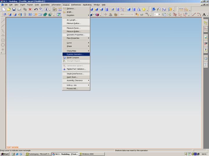

Hallo,              (bin Einsteiger in UG)
Wie berechnet man den Schwerpunkt eines Teiles (welches Menü, Icon etc.?).
Es handelt sich um ein komplexes gebogenes Blechteil.
Reicht da die UG-Standardausführung oder benötigt man dazu ein
ein Extra- Modul?
vielen Dank im voraus

Menü Analyse
-> Masse (Volumenkörper verwenden)
-> 2x "OK"
-> Körper auswählen
-> "OK"
-> Bereich/Volumen/Masse
-> Werte werden je nach Voreinstellung z.B. in g und mm ausgegeben.
Eine Zusatzlizenz ist nicht erforderlich.

in NX3 auf Analysis -> measure bodies -> bodies (body) selektieren und OK. Dann im POP-up Menue auf I (Information) dann geht ein neues Fenster mit allen Berechnungen auf, u.a. auch "Center of mass".
Grüße Deddy

ich habe meiner mail einen screenshot beigefügt, da die Menueleiste
bei mit etwas anders aussieht (s.Bild).
Das Feld "mass and solids"fehlt ?

wenn man eine Antwort schreibt, sollte man auch darauf achten, welche Version (hier: NX3) gesucht ist...  - Asche auf mein Haupt...!
So kann ich Deddy nur zustimmen - leider, denn bei NX1 konnte man sich nämlich noch einen Punkt im Massenschwerpunkt erzeugen lassen, das geht jetzt wohl nicht mehr
EDIT: der Schwerpunkt wird im Infofenster mal mit "Centroid" und mal mit "Center of Mass" bezeichnet.

... - leider, denn bei NX1 konnte man sich nämlich noch einen Punkt im Massenschwerpunkt erzeugen lassen, das geht jetzt wohl nicht mehr  ...
Wenn man in NX3 bei #Analysis#MeasureBodies die Option "KeepMeasure" auswählt und ein BODY_MEASUREMENT Feature erzeugt dann wird ein Punkt im Schwerpunkt erzeugt.
Der ist zudem assoziativ zum Solid, eine echte Verbesserung gegenüber NX1, läßt an sich keine Wünsche offen ...
