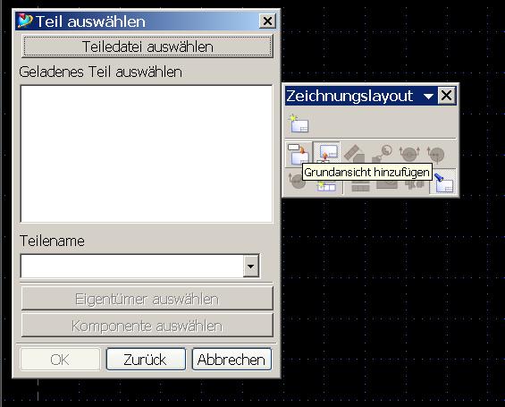

möchte auf eine Zeichnung einen Zusammenbau sowie Einzelteile und Unterzusammenbauten bringen.
Wie muß ich vorgehen und was passiert nach einem Update View ???
Danke im Voraus !!!

Hallo Markus,
danke für den Tipp, aber unsere Layerstruktur ist festgelegt.
Gibt es eine Möglichkeit über Replace View --> Custum View Einzelteile oder Subassy auf der Zeichnung zu platzieren ?

Hallo Tom,
leg die Zeichnungsableitung über Zeichnung – Ansicht hinzufügen an. Jetzt kann man über Explosionsansichten – Komponente verbergen die Einzelteile, die nicht erwünscht sind in der Zeichnungsableitung unterdrücken. Ich hoffe es hilft…………..

IMHO ist "base view from part" die gewünscht Lösung. Ich bin mir aber nicht sicher, ob es denn Befehl in NX2 gibt, in NX3 funzt es.
Damit können in einer Zeichnung verschiedene Teile / Baugruppen dargestellt werden.

Moin Mainolf,
könntest Du mir den Vorgang kurz erklären.

in NX3 zumindest geht das so:
Im Menü Zeichnungslayout gibt es zwei Befehle:
- Grundansicht hinzufügen
- Ansicht eines Teiles hinzufügen
mit letzterem wählst du entweder eine Teiledatei oder ein bereits geladenes Teil aus. Von diesem Teil wird dann eine neue Grundansicht erstellt, die dann als Elternansicht für weitere Ansichten benutzt werden kann.
Ob es diese Möglichkeit in NX 2 schon gibt, weiß ich nicht.
