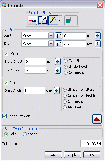

@Bazi84: das funzt nicht bei einer Extrusion. In NX1 und NX2 wird beim Extrudieren ein Solid erstellt, wenn die Kontur geschlossen ist. Bei einer offenen Kontur nur dann, wenn ein Offset aufgegeben wird.
In NX4 gibt es einen Optionsschalter, der während der Extrusionsoperation zwischen Solid und Sheet umschaltet. Ich vermute, das das auch beim Editieren funzt.

Fakt ist, es müssen 3 Bedingungen zutreffen, damit bei einem Extrude ein Solid entsteht (dies gilt bereits seit der UG Version 10!).
1.) Die Kontur muss geschlossen sein.
2.) Die Kontur muss eben (planar) sein.
3.) Die Voreinstellung > Konstruktion muss auf "Körpertyp" = "Körper" stehen, nicht auf "Fläche".
Oder anders 'rum: Auch aus einer ebenen, geschlossenen Kontur kann man einen "Sheet Body" erzeugen. Wie würde man denn sonst die schönen Formen machen, mit denen man leckeres Weihnachtsgebäck ausstechen kann ;-)

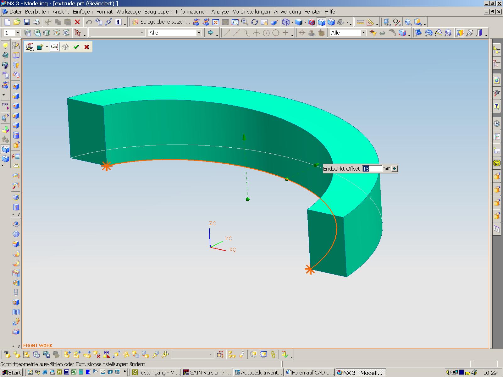

zumindest ab NX3 können auch nichtplanare Kurven extrudiert werden, bei freier Auswahl der Extrusionsrichtung. Ob das in NX1 schon so ging, weiß ich nicht.
Außerdem: beim Extrudieren einer offenen Kontur mit Offset wird ebenfalls ein Solid erzeugt.
In dem Pic ist eine Helix, 0.5 Umdrehungen, extrudiert. Durch einen Offset wird aus dem Sheet direkt ein Solid.
Grüße Meinolf

Ich sehe da keinen Widerspruch in unseren Aussagen. Wenn man z.B. einen nichtplanaren, geschlossenen Spline extrudiert, kriegt man kein Volumen hin. Es sei denn durch einen seitlichen Offset ... klar. Verwirrend ist jedoch die Info von UG, in der auch Flächen als "Solids mit Dicke Null" bezeichnet werden. Haben wir ggf. an dieser Stelle aneinander vorbeigeredet?

Walter, so gesehen hast du recht. Wenn man den Offset weglässt, entsteht ein Flächenmodell, auch bei einer geschlossenen nichtplanaren Kontur.
Ich habe den Offset als Teil des Extrude angesehen, dann passt es wieder :-)
