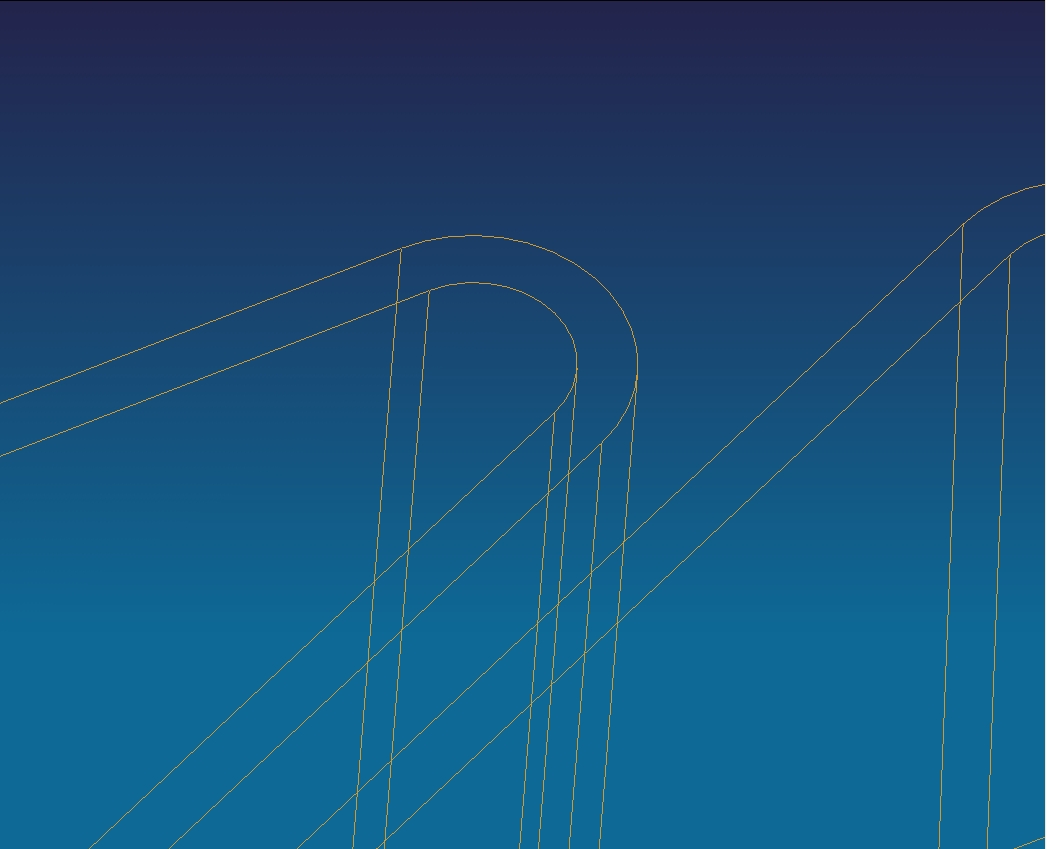

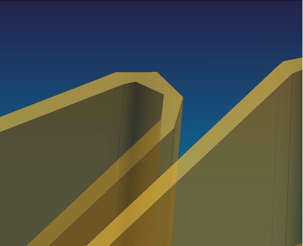

wir arbeiten mit NX3, Version 3.0.2.3 mp02. Wir haben eine HP-Workstation xw4100, mit einer Grafikkarte NVIDIA Quadro4 980XGL.
Seit einiger Zeit ist mir aufgefallen, daß die Aktualisierung der Anzeige nicht funktioniert. In den Bildern seht ihr eine aktualisierte schattierte Anzeige, sowie eine im Drahtmodus. Kennt einer das Problem bzw. kennt einer eine Lösung?
Danke A.S.

vielen Dank für die schnelle Antwort. Wir haben dieses Teil gerade mal auf einem anderen Rechner mit einer anderen Grafikkarte versucht zu aktualisieren. Es tritt das gleiche Problem auf. Es wird also wahrscheinlich nicht an der Graka liegen. Manche Teile lassen sich aktualisieren, aber eigenartigerweise nur in der Baugruppe, sobald ich sie zum dargestellten Teil mache, funktioniert es wieder nicht.

das Problem konnte mit fremder Hilfe doch noch gelöst werden. In Voreinstellungen --> Visualisierung --> Schattieren --> Aktualisierungsmodus stand das Feld auf 'Keine'. Habe nur umstellen müssen.
