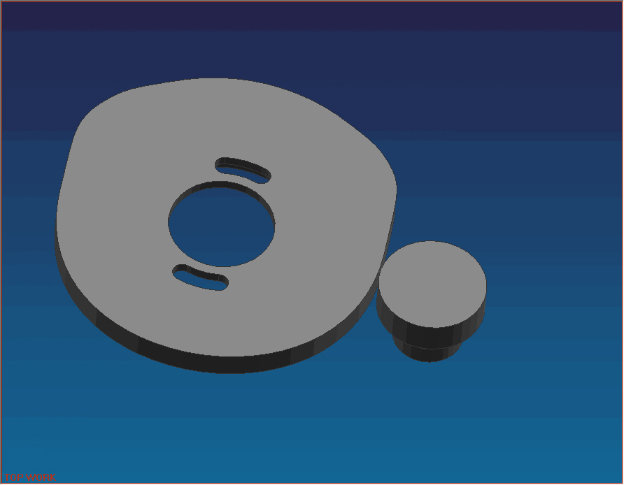

Hallo zusammen!
Wir haben eine Test-Lizenz für das Kinematik-Modul bekommen und jetzt sitze ich hier und rätsele. Leider haben wir (noch) keine Doku. Ich habe nur das alte PDF von der ETH Zürich, aber das hat nicht mehr viel Ähnlichkeit mit der NX1. Mein Problem ist, die Kurvenscheibe und die Rolle im angehängten Bild so zu verknüpfen, daß sich die Kurve dreht und die Rolle auf eine linearen Bahn steuert.
Wenn also jemand einen Tip haben sollte....

versuch mal das Einfügen eines 3D- oder 2D-Kontaktes zwischen den Beiden Teilen.

Alles schon probiert, aber es haut einfach nicht hin. Entweder dreht sich die Kurve und die Rolle macht garnix oder die Rolle taumelt wie wild an der Kurve herum oder oder oder .... Nur das, was ich möchte funktioniert nicht. Aber das ist es eben mal wieder: Ohne Lehrgang wird man dieses Modul wie so viele andere wahrscheinlich nie richtig verstehen

Hallo Dirk,
kannst du nicht das system eines pleuels anwenden? Die kurvenscheibe
würde sich drehen und die rolle würde eine geradlinige bewegung ausführen (wie ein kolben beim motor) wenn du einen slider dazwischen schaltest.

Hallo Stefan,
leider bin ich auf die Rolle als Abnehmer an der Kurve angewiesen. Ein ebener Abnehmer würde die Funktion verfälschen, die erreicht werden soll.
Außerdem geht es ja gerade darum festzustellen, ob das Kinematik-Modul für unsere Bedürfnisse taugt. Und da kann nicht jedes Mal dies Konstruktion angepaßt werden um Abläufe zu überprüfen. Da sollte das Modul schon können, was wir benötigen.

Hallo, Dirk,
die Rolle, die sich auf und abbewegt musst du natürlich als Schiebegelenk definieren. Sonst funzt des ned, weill die Rolle nicht weiß wo sie hin muss. Entweder kannst du dann die Animation gar nicht starten oder die Rolle taumelt irgendwo rum.

Hallo Markus,
habe ich auch schon probiert, aber irgendwas mache ich da offensichtlich falsch. Wenn ich sie als slider definiere, dreht sich die Kurve und mit der Rolle passiert nix. Ich hoffe nur, die zugesagte Doku kommt bald
Dirk

Probiere doch mal die Funktion Curve on Curve, dabei musst du allerdings die vorher eine Kurve erzeugen, vielleicht geht das ja über Kanten extrudieren oder du blendest deine Skizze, die du evtl. zum Extrdudieren genommen hast wieder ein.
So wie ich Deinen Einführungstext verstanden habe, sollte es funktionieren, wenn du die Kontur der Scheibe als Kurve 1 annimmst und die Kontur der Rolle als Kurve 2. Die Scheibe sollte um ihre Drehachse mit einem Drehgelenk versehen werden.
Wichtig ist, dass du in der Definition deiner Links die Kurven mit in den Link einbindest.
