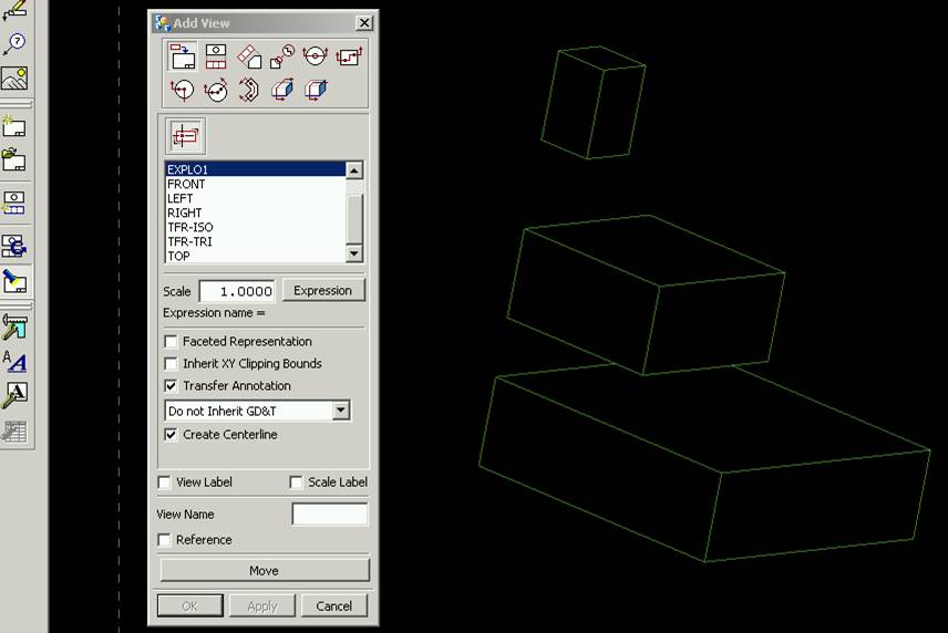

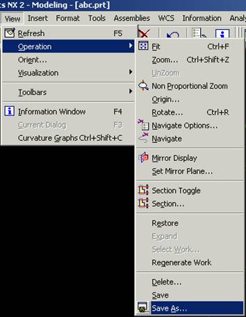

es funktioniert auch in der NX2.
Im Modeling eine Explosion erzeugen,
dann View - Operation - Save As,
danach einen Namen vergeben, z.B. explo1, OK
Anschließend in der Zeichnung Add View to Drawing wählen,
View explo1 markieren und auf der Zeichnung platzieren.

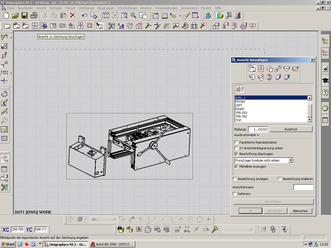

erstellt am: 18. Aug. 2005 13:52    Editieren oder löschen Sie diesen Beitrag!  <-- editieren / zitieren -->   Antwort mit Zitat in Fett Antwort mit kursivem Zitat    Unities abgeben: 1 Unity (wenig hilfreich, aber dennoch)2 Unities3 Unities4 Unities5 Unities6 Unities7 Unities8 Unities9 Unities10 Unities Nur für Frank-Peter 10 Unities + Antwort hilfreich
die die Ansicht kannst du einfügen in der Toolbar "Zeichnungslyout" und dem Button "Ansicht zu Zeichnung hinzufügen".
Siehe auch dem Bild im Anhang.

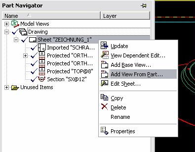

typischer fall von "works as designed". ;-) du hast die ansicht in der datei für die bg abgespeicehrt, deine zeichnug wird aber in einer neuen datei erzeugt, die diese anwenderdefinierte ansicht nicht kennt. deswegen geht's nur auf dem weg, den du auch schon erfolgreich gegangen bist. das du in der bg-datei eine explo hast ist zwar ganz nett, aber nützt dir für die zeichnungs-datei halt nix.
Frank-Peter
Maschinenbau-Ingenieur
Sehen Sie sich das Profil von Frank-Peter an!   Senden Sie eine Private Message an Frank-Peter  Schreiben Sie einen Gästebucheintrag für Frank-Peter
Beiträge: 450
Registriert: 05.11.2001
UG, Pro/E, MDT 6, Inventor 5.3, Catia V5, Ideas 8, MegaCAD, Rhino,
erstellt am: 18. Aug. 2005 14:44    Editieren oder löschen Sie diesen Beitrag!  <-- editieren / zitieren -->   Antwort mit Zitat in Fett Antwort mit kursivem Zitat    Unities abgeben: 1 Unity (wenig hilfreich, aber dennoch)2 Unities3 Unities4 Unities5 Unities6 Unities7 Unities8 Unities9 Unities10 Unities
So jetzt habe ich einen Weg gefunden.
In der BG-Datei (da wo die Explosion erzeugt wurde) auf Zeichnungsmodus gegangen, Zeichnungsblatt erzeugt und jetzt kann man die Explosiensdarstellung als neue Ansicht auf das Zeichenblatt bringen.
D.h. aber, kein Mastermodel-Konzept... ist ja auch nur für den Vertrieb.
