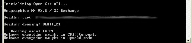

Hallo Zusammen,
wir haben Zeichnungen nach dem Master-Modell Konzept angelegt und möchten diese über UG 2D Exchange die Zeichnung ins Modelling und ein Part konvertieren. Klappt auch wunderbar bei vielen Dateien nur bei einigen geht es nicht es kommt immer der selbe Fehler (siehe Bild).
Eine Zeichnung konnte nicht konvertiert werden jedoch wurde nach mehrmaligen Versuch zu konvertieren die Zeichnung umgesetzt (es wurden aber keine Einstellungen verändert  )
Hatte jemand schon ein ähnliches Problem / Phänomen?
Die konvertierung wurde versucht mit
UG NX2.0.5 MP9 auf W2K SP4 und WinXP SP2
Uwe

Hallo, Uwe,
meine erste Vermutung wären Sonderzeichen im Dateinamen oder im Dateipfad.

Hallo Markus,
keine Sonderzeichen im Namen und Pfad vorhanden.
Pfadlänge inkl. Dateiname 54 Zeichen
Ordnertiefe 3 Ebenen
Beispiel:
D:\Projekte\1234\draft\xxxxx-yy-123-156-ABCD-1234.prt
Denke also das es nicht am Pfad o. Dateinamen liegt.

Hallo, Uwe,
hast du schon mal neu gebootet? Ich hab auch teilweise solche Phänomene, die komischerweise nach einem Neustart weg sind. Ansonsten könnte ich mir nur noch vorstellen, dass es am Teil selbst liegt.
Markus

erstellt am: 11. Aug. 2005 09:33    Editieren oder löschen Sie diesen Beitrag!  <-- editieren / zitieren -->   Antwort mit Zitat in Fett Antwort mit kursivem Zitat    Unities abgeben: 1 Unity (wenig hilfreich, aber dennoch)2 Unities3 Unities4 Unities5 Unities6 Unities7 Unities8 Unities9 Unities10 Unities
Neu booten bringt nix haben wir schon ausprobiert.

Hallo Uwe,
ich weiß nicht ob Dir das hilft.
Ich mache das, was Du möchtest so:
Ich wähle im explorer die zu konvertierende Datei raus. Bei Dateitypen habe ich die im Anhang dargestellten Einstellungen reingeschrieben. Mit der rechten Maustaste kommt dann die gewünschte Funktion.
Man kann auch mehrer Dateien so auswählen.
Unsere Einstellungen sind so, daß nur Zeichnungen ausgegeben werden.
Die so erzeugten Dateien nehme ich auch für die DXF/DWG-Erzeugung.
Auf keine Fall machen wir hier aus dem UG direkt irgendwelche Konvertierungen.
Wenn Du möchtest schicke ich Dir nach Preisgebung Deiner e-mail mein UGTO2D-Verzeichnis mit unseren .def Dateien zu.

Hallo Hauke,
die konvertierung wurde intern und extern getestet und war beide mal nicht erfolgreich beide male wurde mit der selben Fehlermeldung abgebrochen (siehe Bild oben). Mittlerweile haben wir die konvertierung mit NX3 versucht mit dem selben Ergebnis bzw. Problem.
Dein Ansatz ist ja wie eine manuelle externe konvertierung mit start der ugugto2d.exe aus dem ugii Verzecihnis welche wir wie oben genannt auch schon versucht haben.

hi,
ja, wir haben einen call laufen deswegen (wir wollten allerdings eine assy über den plattklopfer ins dwg/dxf konvertieren). bis jetzt hat sich ergeben, das der direkte weg nicht funzt. wandelt man die drawing erst in ein modellpart (also nur 2D) um und dann dieses über den standard-dwg/dxf-export um, geht es. allerdings nur nativ, mit tce geht schon der plattklopfer baden (es taucht einfach keine geometrie auf). das problem tritt nur sporadisch auf. wir fahren allerdings die 2.0.4.2 MP4 unter tce 8.1.1.6 auf xp pro sp1.
