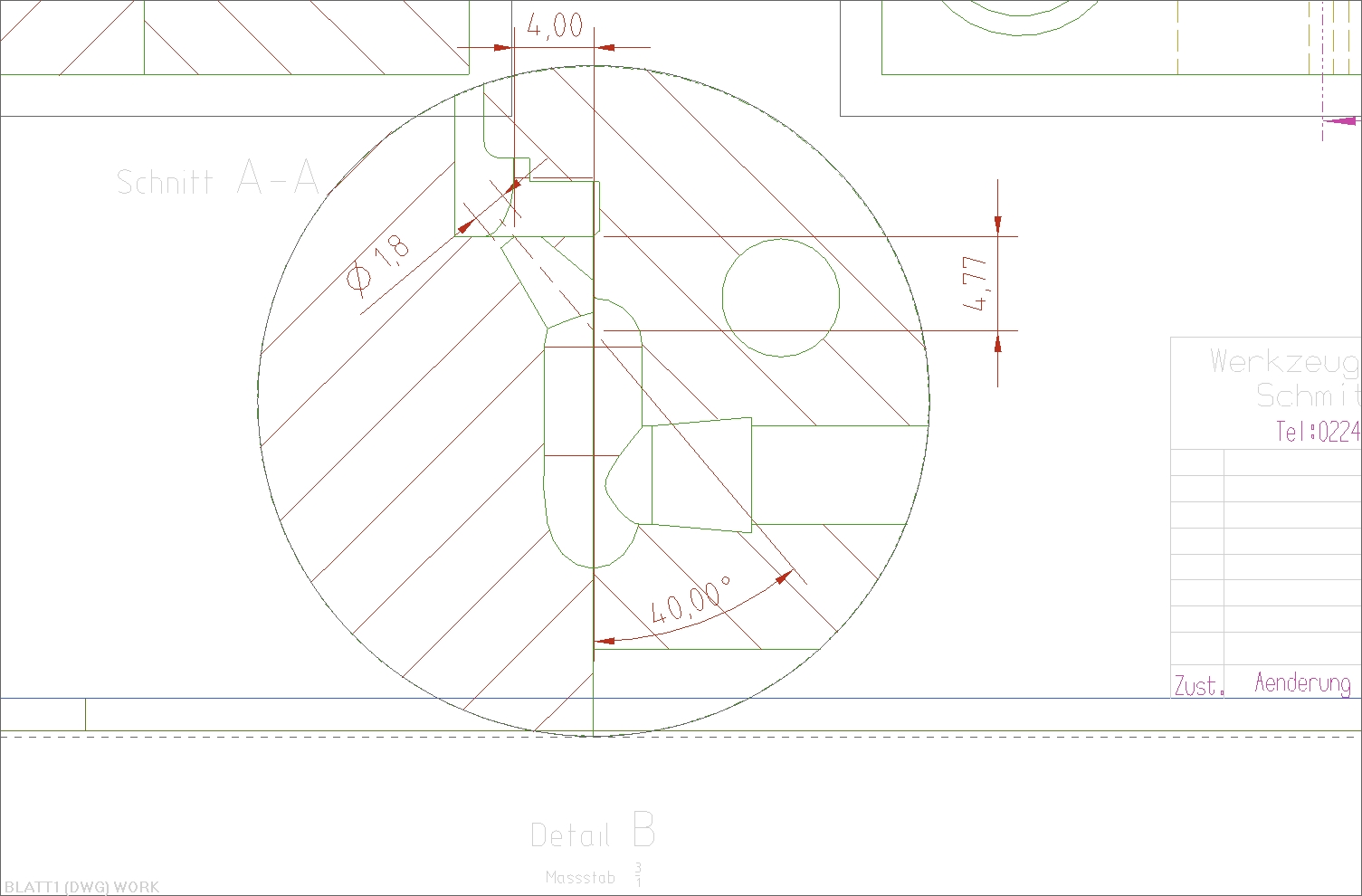

Wie kommt es das man bei einigen Schnitten in einer Zeichnung (NX 2) wenn mann einen Winkel bemassen möchte einige Linen nicht selektieren oder anfassen kann. Was muß ich machen das ich diese selektiren kann?

wenn irgendwelche Linien in Ansichten nicht selektierbar sind, gehe ich den Weg die Richtung der Schenkel über zwei Punkte zu definieren, das dürfte so ziemlich der schnellste Weg sein.

es ist auch möglich, dass deine Objekte auf einem anderen Layer liegen, der zwar in der Ansicht sichtbar ist, aber in den Layer-Optionen nicht auf selektierbar steht.

auf einem anderen Layer liegt nichts.Es ist ein Solid geschnitten.

hast Du zufällig einen zylindrischen Körper (u.U. mit angefaster Bohrung, die Du darstellen willst) geschnitten?
Dabei entstehen nämlich Kanten, die zwar als Linien dargestellt werden, es handelt sich aber um Bögen. Diese können nicht mit der Winkelbemaßung gefangen werden.
Deutlich sehen kannst Du das, wenn Du in den erweiterten Modus der frglichen Ansicht wechselst und über die mittlere Maustaste die Ansicht rotierst.
Evtl. funktioniert die Zweipunktmethode (siehe schmima) ansonsten eine Hilfslinie... :-(

kann jetzt nicht sagen, wies bei NX2 ist, aber bei NX1 musste man bei der Winkelbemaßung nach dem Selektieren der ersten Linie auf "Mittellinienkomponente" umstellen, wenn man auf eine Mittellinie o. ä. bemaßen wollte.
Ansonsten kann ich mich Hightower nur anschließen.

Danke für die Antworten.Es wird so sein wie Hightower205 es beschrieben hat,da es ein Kegel ist durchschnitten ist. so ist man wieder um was schlauer.
