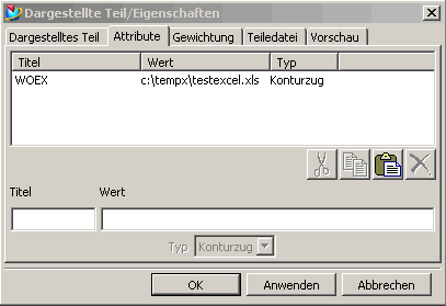

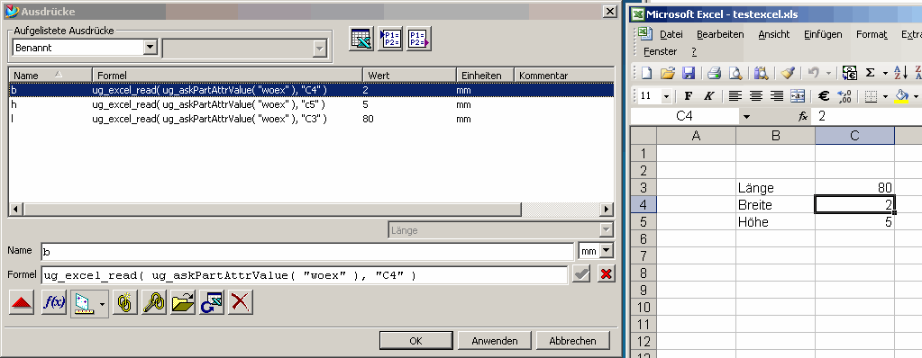

erstellt am: 31. Aug. 2007 10:46    Editieren oder löschen Sie diesen Beitrag!  <-- editieren / zitieren -->   Antwort mit Zitat in Fett Antwort mit kursivem Zitat    Unities abgeben: 1 Unity (wenig hilfreich, aber dennoch)2 Unities3 Unities4 Unities5 Unities6 Unities7 Unities8 Unities9 Unities10 Unities Nur für bbking 10 Unities + Antwort hilfreich
Hallo zusammen!
Zuerst einmal: tolle Funktion dieses ug_excel_read, kannte ich noch garnicht und habe sofort mit experimentiert. Das Problem, dass der Name der externen Tabelle fest verdrahtet ist, wurde nach SPEICHERN UNTER auch sofort deutlich. Wenn ich aber auf eine externe Excel-Tabelle angewiesen bin (weil sie z.B. vom Vertrieb gepflegt wird, und der hat kein UG), trotzdem aber mehrere Varainaten des Modells mit unterschiedlichen Werten der Ausdrücke speichern will, so kann ich den Pfad in der ug_excel_read-Funktion manuell anpassen. Macht bei 200 Ausdrücken aber keinen Spass.
Auch die Idee es über eine Umgebungsvariable zu machen halte ich für den Normal-Anwender etwas zu heftig.
Darum habe ich folgendes gemacht: Habe mit DATEI--EIGENSCHAFTEN ein Attribut erzeugt (Bild-ex1). Dieses stellt den Pfad zur Exceldatei dar. In den ug_excel_read-Funktionen werte ich dieses Attribut aus. (Bild-ex2) Ich muss also nur an einer Stelle dieses Attribut ändern und kann so auf eine andere Tabelle zugreifen.

Ich glaube daß es für den "nicht UG-Profi" einfacher ist, eine User Expression zu verändern als irgend ein Attribut.
Vor allem sind die User Expressions auch gleich im Part Navigator ersichtlich.
