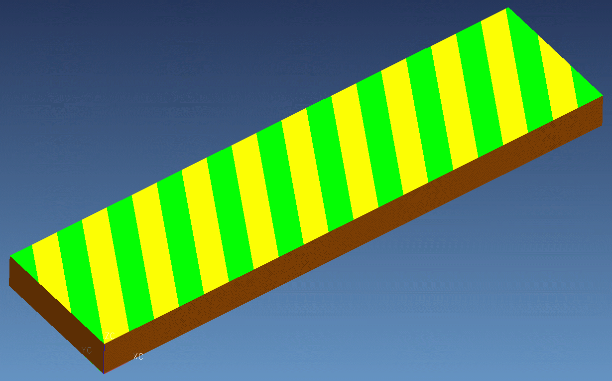

Hallo Markus_30
hier ein Beispiel.
Du kannst so was machen mit der UG Funktion "Fläche unterteilen".
Du findest dies unter Bearbeiten -> Fläche -> Fläche unterteilen.
Habe Dir mal ein Bild angehangen als Beispiel.

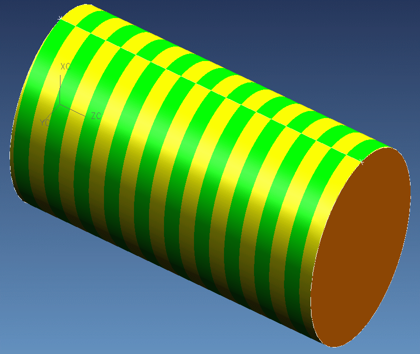

Hallo, Weissichnicht,
funktioniert wunderbar. 10 U's 4 U.
Aber funktioniert es auch, eine Fläche spiralförmig zu begrenzen?
Markus

Hallo nochmal,
bin jetzt selber draufgekommen. Ich erstelle zwei Spiralen, die Zylinderfläche kann ich dann mit den beiden Spiralen aufteilen.
Markus

Hallo Markus_30
das geht auch. Siehe Bild
gruß
