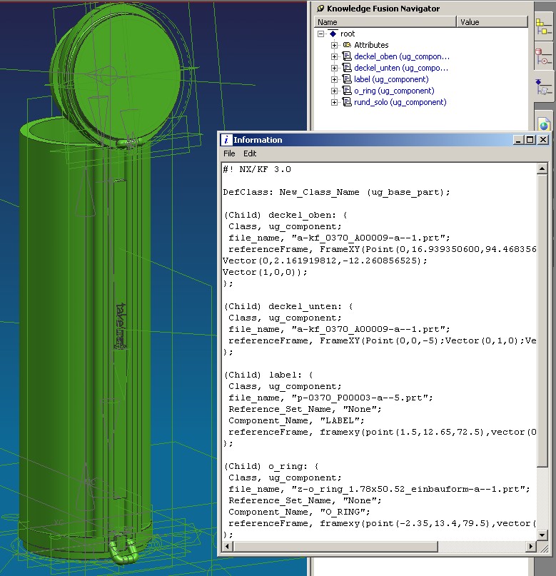

Hallo zusammen!
ich habe ein Problem beim Aufbau von Assemblies mit KF.
1.
Ich weiss nicht, wie ich die einzelnen Parts Positionieren muss.
Kennt sich jemand mit reference frames aus?
2.
Muss ich alle Feature eines Parts adoptieren, oder kann ich einfach bei ug_component File_name das Orginalpart ohne KF angeben?
Ich habe das Assebmly mit einer Dichtung ohne KF Adoption und mit dem Deckel (deckel.jpg) mit KF Adoption aufgebaut, und habe keinen Unterschied festgestellt.
Besten Dank für Eure Hilfe
Gruss El Estio

Schau Dir die Hilfe zum Thema framexy an, ist zumindest unter NX3 ganz gut beschrieben. Du setzt bei dieser Funktion den Ursprung sowie zwei Richtungsvektoren. In Deinem Beispiel sollte das sinngemäß so aussehen:
framexy(point(0,0,200), vector(1,0,0), vector(0,0,1));
Die zweite vector-Angabe ist für die in Deinem Beispiel fehlende Drehung der Komponente verantwortlich: lokales x geht in Richtung des globalen z.
Das Ganze kannst Du in der Angabe des child-origin verarbeiten oder als referenceframe nutzen.
Die Komponenten kannst Du selbstverständlich gleich als ug_components verarbeiten, in Deinem Fall brauchst Du kein ug_adoptobject.

Vielen Dank für Deine Hilfe! Ich konnte meine Assemblies erfolgreich aufbauen.
Ich habe für meine Anwendung bereits ein Dialog erstellt. Aber wie muss ich nun die Assemblies mit den Dialog verknüpfen?
Die Funktion des Dialogs ist es, den Benutzer durch ein Auswahlmenue zu führen und beim Abschluss auf Apply soll das Komplette Assembly, richtig positioniert auf dem bildschirm erscheinen.
Hat jemand Erfahrungen mit der Verknüpfung von Dialogs mit KF-Files?
Gruss El Estio

Ok, konkret zu meinem Problem:
Im Anhang kannst Du den Dialog anschauen, das erste Auswahlkriterium ist die Form. Hier kann der Benutzer zwischen rund und design auswählen. Je nach Eingabe soll im unteren Teil (Multible Line Box) eine andere Auswahlmöglichkeit erscheinen.
Wählt der Benutzer form "rund"  und als Anschlusselement "kein" oder "Fuehrung" sollte ein Assembly geladen werden. Nämlich entweder das Assemly-Part rund_solo (Bild rund_solo.jpg) oder das Assembly-Part rund_fuehrung (Bild rund_fuehrung.jpg).
In einem weiteren Schritt, soll der Benutzer noch Anschlusselemente (small oder large) anwählen können. Und so kann dann der Benutzer das Assembly mit hilfe des Dialogs aufbauen. Dazu kommen noch einige Attribute wie die Farbe und ober er (boolean) ein Adapterstück benötigt.
Wie erfolgt nun die Verknüpfung des Dialogs mit dem entsprechenden Parts?
Vielen Dank für deine Hilfe!!
Gruss El Estio

Ist ja schon weit gediehen.
Nun gehört in den Code noch die Auswahl der children in Abhängigkeit der Daten aus der Maske.
Dir ist sicher bekannt, daß sich Code und Maske namentlich nur in der Extension unterscheiden dürfen.
In den Code also ein paar IF THEN ELSE Anweisungen.
In den Konstruktor der Maske noch ein refresh.
Für LIST_2 empfehle ich statt Einzelauswahlliste ein Optionsmenü.
Die Datei icons.ubm fehlte übrigens ...

Extension?? Ich habe im Dialog bei der Formauswahl "form" als Identifier gesetzt. Ich neheme an, dass ich nun auf "form:" die From zuweisen kann.
Nun ist mit nicht klar, in welchem File (dfa-Datei) ich die "if then else" hineinschreiben muss.
Muss das in ein neues, leeres Part(ich möchte ja in ein leeres Part Komponenten laden)? Oder muss ich das in die bestehenden Assemblyfiles schreiben?
Welches ist die Konstuktor-Maske?
Und warum eine Auswahlliste? Was sind die Vorteile?
Ich habe dir die icons.ubm im Anhang angefügt. Ich denke, sie ist so i.O.
Allerdings werden die Icons im UIStyler nicht geladen. D.h. es erscheit die Fehlermeldung, dass er die icons.ubm ich findet.
Fragen - über - Fragen
Besten Dank bereits im voraus
Gruss El Estio

1. "Extension" - Dateiendung. D.h. heißt Deine Maske taketray.dlg, so muß die Code-Datei taketray.dfa heißen.
Sämtlicher Code zu dieser Maske kann in diese Datei rein (muß aber nicht, aber ich will jetzt keine Verwirrung stiften...).
Du öffnest dann ein neues Part und startest per KF-Anwendung->Neu oder per Icon Deine Maske.
2. Ich schrieb nicht von einer Konstruktor-Maske, sondern vom Konstruktor der Maske. In diesem Fall der Konstruktor-Rückruf des Dialogs taketray.
3. Wenn ich Dich recht verstehe, soll hier stets nur eine Möglichkeit aus der Liste gewählt werden. Dafür das Optionsmenü. Erhöht die Sinnfälligkeit und Lesbarkeit der Maske, ist "windows-like".
4. Die icons.ubm muß eine Graphik-Datei sein ! Logischerweise kann die Maske die vorliegende Datei nicht öffnen. Nimm doch einfach eine *.bmp-Datei.
Alles klar? ;-)
