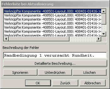

Hallo Forum,
wer kann mit der Fehlermeldung "Bedingung xxx verursacht Rundheit etwas anfangen? Die Meldung kommt sporadisch, eine wirkliche zirkulare Bedingung ist aber nicht festzustellen. Auch das Wave Diagramm sieht gut aus.
Dirk

Hier noch mal mit Bild, zum besseren Verständnis. Eine Zirkulare Verknüpfung besteht definitiv nicht. Wenn ich ok drücke, kann ich normal weiterarbeiten.

Hallo, Dirk,
vermute, der Fehler tritt auf, wenn du eine Baugruppe öffnest, bzw. wenn du eine Komponente änderst (z. B. Bohrungsabstand) während die Oberbaugruppe geöffnet ist. Dann kann es dazu kommen, dass Verknüpfungsrandbedingungen in Konflikt stehen. Wenn du auf detaillierte Beschreibung gehst, müsste eigentlich genau angezeigt werden, bei welchen Komponenten mit welchen Verknüpfungen es dazu kommt.
