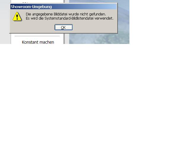

hallo,
zum löschen habe ich auch noch nichts gefunden, allerdings gibt es beim öffnen der datei einen hinweis (s. anhang). vielleicht hilft das weiter um auf die entstehung zu schliessen.

Danke, der Tip hat mich auf die richtige Spur gebraucht.
Von Showroom hatte ich mal gehört, aber noch nie benutzt.
In der Toolbar Visualize Shape gibt es den Schalter Schow Environment Cube. Damit kann man den Würfel ein- und ausschalten. Den muß der Kollege wohl gedrückt haben.
Das wars
