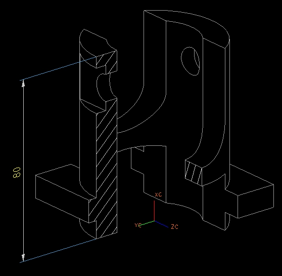

ist es möglich in einer isometrischen Ansicht die richtige Bemassung zu erzeugen?
Christian

Hallo, Christian,
ja, ist es. Im Drafting rechte Maustaste auf die betreffende Ansicht, in den Erweiterten Modus gehen, WCS entsprechend hindrehen (z. B. mit Format - WCS - WCS orientieren), Bemaßung erzeugen.
Markus
PS: Hab zum besseren Verständnis noch ein Bild angehängt.

Ärgerlich dabei ist, daß die Bemaßungen dabei im Maßstab 1:1 erzeugt werden, d.h. ist der Ansichtsmaßstab < 1:1 muß man die Einstellungen dieser Bemaßungen entsprechend umstellen wenn sie gleich groß wie "normale" Bemaßungen sein sollen.
Und verschieben geht halt auch nur im Expand/ErweitertenModus ...
