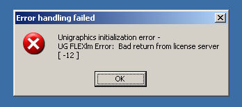

Hallo Zusammen,
ich habe nach kleineren Wartungsarbeiten an meinem PC leider folgendes Problem:
Der Lizenzmanager erkennt den Server meiner Lizenz und alle Details die dazu gehören. Allerdings im Fenster wo ich dann z.B: 27000@konstruk-19pgxw eingeben kann nimmt er NICHT den Server der Lizenz.
Auch wenn ich dann statt Configuration using License file abwähle und dafür  Configuration using Services übernimmt er diese Informationen nicht!!!
Danach erhalte ich beim Starten von UG folgende (und im Anhang beiliegende) Fehlermeldung!!!
______________________
Error handluing failed
Unigraphics initialziation error -
UG FLEXlm Error: Bad return from license server
[-12]
Die Datei für die Lizenz liegt Local auf meinem Rechner und nicht auf einem Dongle oder externen Server!!1
Bitte um schnelle Hilfe und danke schon mal im voraus!!!

Hallo DiggiCad,
ich komme nicht ganz mit. Versuche Dir aber trotzdem das Ganze zur erklären.
1.) Lizenzserver und UG sind unabhängig. Sie werden getrennt installiert
2.) Auf dem Lizenzserver (kann auch ein anderer Rechner sein) liegt immer eine Lizenzdatei.
3.) Auf einem Dongle liegt keine Datei. Sondern der Dongle liefert über die Schnittstelle einen Hardwarekey, welcher mit einem Eintrag im Lizenzfile übereinstimmen muss.
Bsp:
SERVER Computer_1 UG_HWKEY_ID=51522 27000  <--- 51522 muss auf dem Dongle stehen!
4.) ggfs. muss der Sentinelsystemdriver installiert werden. Dieser liegt im gleichen Verzeichnis (ugflexlm) wie Lizenzserver selbst.
Er ist für die Kommunikation mit dem LPT-Port verantwortlich.
5.) die Schnittstelle, an welcher der Dongle angeschlossen ist muss im BIOS ggfs. auf bidirektional umgestellt werden. Findest Du bei Druckereinstellungen. Druckerproblem: die empfangen normalerweise nur, senden aber nicht. Hatte ich schön öfters
6.) In Verbindung mit Antivirenprogrammen hatte ich schon Probleme, weil die den Kommunikationsport dichtmachen (Bsp.: Panda)
7.) ist der Lizenzserver ein anderer Rechner, dann muss dessen Name in der hosts-Datei eingetragen werden
8.) Im Lizenzfile ist ein Versionseintrag. Dieser muss >= der installierten UG-Version sein.
9.) Meine Firewall macht den Port auch dicht. Beenden oder Konfigurieren hilft.
So jetzt zu Dir:
in den lmtools gibt es zwei Register:
1.) Server Status: liest nur einen Lizenzfile aus. Das bedeutet aber nur, dass er den Lizenzfile findet
2.) Server Diags -> Perform Diag ---> schaut nach, ob die ermittelten Lizenzen auch ausgecheckt werden können. Hier kommt der Dongle ins Spiel. Wenn z.B. 1.) funktioniert, aber 2.) versagt, dann liegt's am Dongle-->schau ins BIOS; oder am VirusScanner
So, ich hoffe ich konnte helfen und dass ich nichts vergessen habe.
