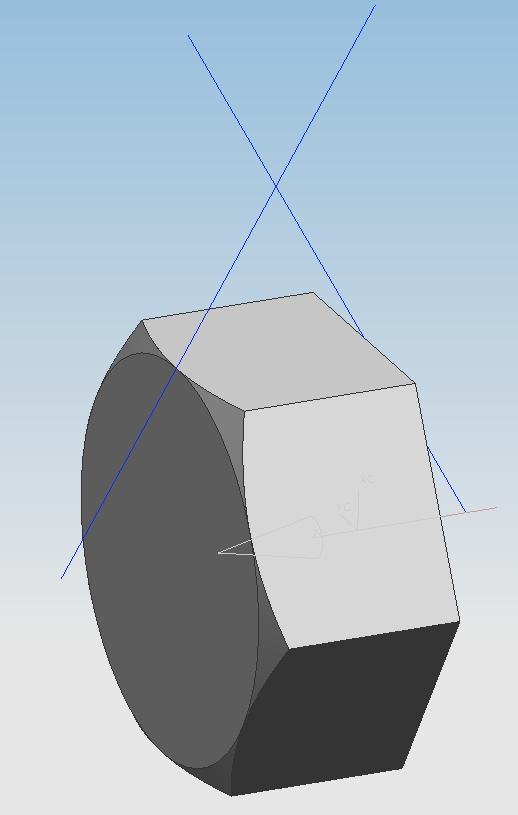

kann man in einem Skecher mehrere zu extudierende Kurven unterbringen?
Beispielsweise man hat in einer Platte 15 verschiedene Bohrungen, kann man die alle in einem Skecher hineinnehmen?

kein Problem. Du kannst so viel von einander getrennte Kurven in einen Sketch bringen wie Du willst. Wenn Du die ein oder andere Kurve für dein Extrude oder was auch immer nicht mehr brauchst, schaltest Du die Geometrie einfach zur Referenz.

Im Prinzip kannst du im Sketch bliebig viele Curven unterbringen. Sinnvoll ist aber einzelne Sketches einfach zu gestalten damit das vergeben von Constrains (horizontal,vertikal,tangential...) und Maßen nicht zu aufwendig bzw. unüberschaubar wird!

man kann mehrere Kurven in einer Skizze unterbringen. Wenn irgendetwas in dieser Skizze nicht benötigt wird, dann (wie schon durch Thermo gesagt) auf Referenz schalten oder, wenn man die Kurven in einem späteren Arbeitsschritt braucht, dann bei der Auswahl der Extrusionsgeometrie auf Kurven umstellen. Dann können einzelne Kurven gefangen werden. Ich mach das so beim Sechskant-Anfasen. Da hab ich eine Skizze mit zwei Linien. Die rotier ich nacheinander um eine Achse. (siehe Bild im Anhang) Nehme ich beide gleichzeitig funktioniert es nicht.

In Skizzen gibt es extrusions- und auch rotationsrelevante Kurven (nachfolgend aktive Kurven genannt) und die bereits erwähnten Referenzen.
Das bedeutet aber noch lange nicht, dass alle aktiven Kurven für einen erzeugten Körper oder ein erzeugtes Formelement herangezogen werden.
Erzeugung:
a) Wenn Du den Befehl Extrudieren/Rotieren wählst und dann eine beliebige Linie einer Skizze wählst, dann wird jede aktive Kurve der Skizze benutzt.
b) Du kannst stattdessen auch sagen, Kurven wählen (oder Kette), dann benutzt er nur die gewählten
Ändern:
Jedes durch Skizzen erzeugte Solid oder Feature hat einen sogenannten Definitionskonturzug, sprich, die Linien einer Skizze (oder auch andere: Kurven, Kanten) die hierfür verwendet werden.
Innerhalb der Skizze und auch im Extrude kann dieser Definitionskonturzug jederzeit nachträglich bearbeitet werden.
UG mag aber immer geschlossene Konturzüge.
Ich hoffe ich konnte noch hilfreiches hinzufügen.
