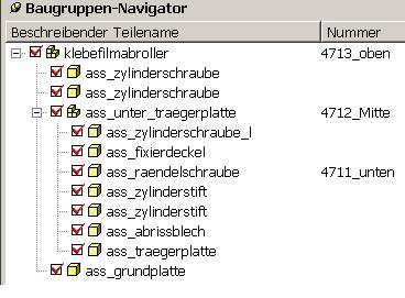

hallo zusammen
brauche eure hilfe!!!!! (siehe bild anhang)
beschreibung:
ich bin in einer baugruppe, siehe baum
wähle das teil mit der nummer 10046038/A aus,
mittlere maustaste / eigenschaften / attribute
nun das grosse rätsel:
man sieht zuoberst das attribut "DB_PART_NO", dies stammt aber nicht vom master-modell. das sieht mann ja am fehlenden symbol vorne.
es sieht aus wie ein attribut das selber geschrieben wurde. jedoch kann es nicht gelöscht werden. mein problem ist, des dieses attribut das richtige aus dem master-modell übersteuert, leider auch die falsche nummer hat (hier ausnahmsweise die richtige). es sieht fast aus, als auf irgend eine weise das attribut in der baugruppe aus dem teil genommen wurde (wie auch immer) geändert wurde, und nun nicht weiter angegriffen werden kann!!
da wir "ug_generic_parts_lists" verwenden, wird dann die falsche positionsnummer auf die zusammenstellung geschrieben.
und das nervt total!!!
grosse frage:
wer kennt dieses problem?
war hat ideen zur problemlösung?
wie kann sowas überhaupt "erzwungen" (erzeugt) werden???
wie kann es nachträglich wieder korrigiert werden???
vielen dank für eure konstruktiven ideen!
schönes wochenende
gruss sirus

noch einmal von vorne:
bitte beachte das angehängte pdf im 1. beitrag von mir.
linke seite. das bild entstand wie folgt:
1. ich bin in einer baugruppe
2. ich wähle die komponente aus (linke hälfte des pdf)
3. rechte maustaste
4. eigenschaften
5. attribute
mein problem ist die 2.zeile mit dem "DB_PART_NO".
dieses attribut stammt nicht vom master der komponente!
(siehe symbol vorne)
wie ist dies denn möglich?
warum kann es nicht gelöscht werden?
gruss sirus

So, jetzt hab ich dasselbe auch bei mir festgestellt ... (NX1+TCE8.1)
Wenn ich auch schon nicht weiß, wo es herkommt so hab ich folgendes bemerkt:
Das "angehobene" Attribut DB_PART_NO ist sporadisch da, warum weiß ich nicht.
Inhalt ist das was als ComponentName an der Komponente hängt (MB3#Properties#Parameters) - und in dem Fall nicht gleich dem Inhalt des DB_PART_NO der Komponente.
Baut man eine Komponente in eine ASM ein so wird dies per default mit dem Inhalt von DB_PART_NO der Komponente befüllt, abgelegt in TCE wird dies unter "UG NAME".
Dieser Inhalt wird üblicherweise auch bei einem SubstituteComponent  oder OpenComponentAs (jeweils in NX) aktualisiert, es kommt aber vor daß der alte Eintrag bestehen bleibt. Reproduzierbar erhalten bleibt der "alte" Inhalt, wenn man im PSE eine Komponente austauscht.
Sehr gut erkennbar sind solche Fälle, wenn man bei aktivierter GlobalSelection (Components) mit dem Mauscursor über eine solche Komponente fährt, zeigt die StatusLine etwas anderes an als der ANT, denn die StatusLine zeigt den Inhalt des "ComponentName" an und nicht die Partnumber oder den DescriptivePartName (dazu gibts einen ER).
Auch ersichtlich ists im PSE ... (Spalte UG NAME einblenden).
D.h. Workaround: Inhalt des "ComponentName" händisch korrigieren, vielleicht hilft das ?
