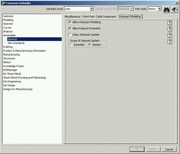

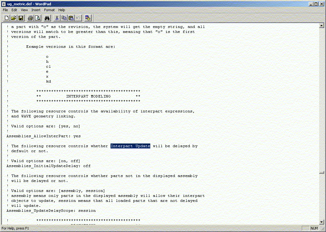

Hallo zusammen
Ich habe den Haken verzögerte Ansichtsaktualisierung herraus genommen.
Den Haken bei Layout speichern rein, UG beendet und neu gestartet.
Solange wie ich im Gateway bin ist der Haken auch weg. Nur sobald ich ein Teil lade ist der Haken wieder drin.......
Hängt diese Info irgendwie am Partfile??? Und wenn ja, wie erkläre ich dem UG das ich diesen Haken nie mehr sehen möchte?????
Gruß Smoody

erstellt am: 13. Mai. 2005 13:31    Editieren oder löschen Sie diesen Beitrag!  <-- editieren / zitieren -->   Antwort mit Zitat in Fett Antwort mit kursivem Zitat    Unities abgeben: 1 Unity (wenig hilfreich, aber dennoch)2 Unities3 Unities4 Unities5 Unities6 Unities7 Unities8 Unities9 Unities10 Unities Nur für smoody 10 Unities + Antwort hilfreich
in der metric.def gibt es eine Einstellung für Interpart Update. Vielleicht muß man dort die Einstellung ändern.

erstellt am: 13. Mai. 2005 13:42    Editieren oder löschen Sie diesen Beitrag!  <-- editieren / zitieren -->   Antwort mit Zitat in Fett Antwort mit kursivem Zitat    Unities abgeben: 1 Unity (wenig hilfreich, aber dennoch)2 Unities3 Unities4 Unities5 Unities6 Unities7 Unities8 Unities9 Unities10 Unities Nur für smoody 10 Unities + Antwort hilfreich
in NX3 ist die Einstellung wohl unter Customer Defaults zu finden.
Christina
