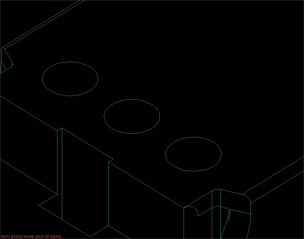

Hallo Leute,
hab immer wieder das Problem das ich unerwünschte Flächenbegrenzungen in den Zeichnungen dargestellt bekomme
Ich habe mehrere Fläche abgeleitet und offenen Begrenzungen geschlossen  dann vernäht.
Wenn ich danach aus dem Flächenkörper einen Volumenkörper generiere sind die Flächenbegrenzungen als Abdruck zu sehen. Im Volumen macht das nix aber auf der Zeichnung gibt es Missverständnisse. Über glatte Kanten kann ich die auf der Zchng. zwar ausblenden aber dann sind alle anderen  die ich noch brauche bzw. sehen möchte auch weg.
Im Bild möchte ich die Bögen nicht sehen da es eine einzige ebene Fäche ist
Gibt es hierzu noch einen anderen Schalter bzw. Lösung

Anscihtenabhängiges Bearbeiten, dort kannst du einzelne Kanten oder auch nur Abschnitte von Kanten ausblenden bzw. die Linienstärke ändern.
Grüße Meinolf

Danke hat mir weiter geholfen,
noch eine Zusatzfrage es sind nicht nur manchmal Flächenbegrenzungen zu viel sondern es fehlen auch welche.
Hier kann ich über erweitern die Linien verbinden hat jedoch den nachteil das diese sobald ich die Ansicht verschiebe diese nicht mitgehen. Geht das auch irgendwie diese assoz., an die Ansicht zu hängen.

Hast du schon mit den Ansichtstoleranten rumgespielt?
Grüße Meinolf
