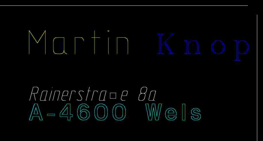

Hallo Leute,
folgendes im UG kann man bei Texten größe und farbe im verlauf ändern siehe Bild Die Parameter <parameter>  c(größe), k(farbe), f(schriftart), g(laufweite), sind mir bekannt. Im preferences kann man die Buchstabenbreite auch einstellen. Aber mit welchem Parameter kann ich das im laufenden text?
oder, wo sind diese Dinge dokumentiert?
lg
Martin

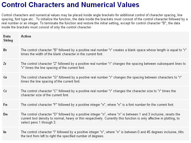

hallo!
deine parameter sind im grip.html dokumentiert
--> drafting/ text control und kommen aus der alten UG-Zeit
prev10.
achtung bei der verwendung z.b. <F1> für andere schriftart ist
immer die erste font die auf einen neu part erzeugt wurde,
deshalb wäre es gut auf allen parts die gleiche schriftreihenfolge
zu haben --> machbar im ug_metric.def
Drafting_TextFont_a: BLOCKFONT
Drafting_TextFont_b: ....
grips
