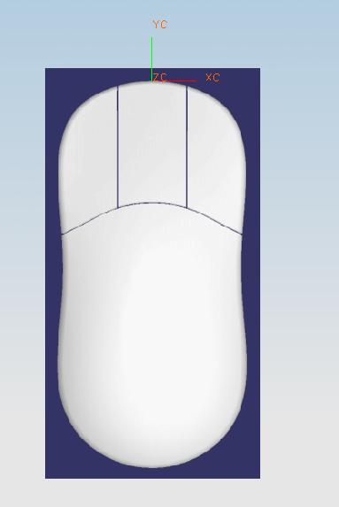

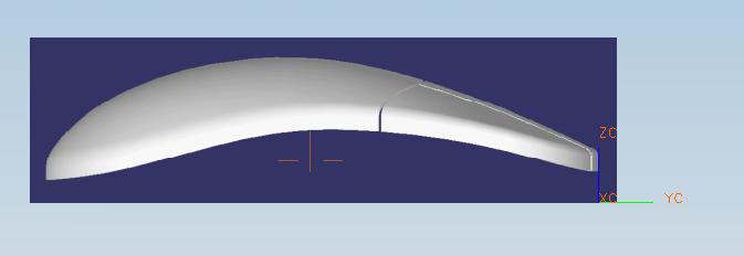

Hallo, ich möchte eine Computermaus nach den nebenstehenden Ansichten modellieren. Hat jemand Tipps, wie man da am besten vorgeht? Meine bisherige Strategie war zwei Splines oben und an der Seite mit Tantentialfläche an dem jeweiligen Spline und dann n-sided-surface. Leider entsteht dann aber eine Lücke zwischen Spline und Fläche, die die Tangentialität zu der Seitenfläche beeinflußt. Dieses Problem hab ich in dem anderen Beitrag von mir beschrieben.
Danke im voraus.

Du solltest Dich mal mit meinem Lösungsvorschlag, den ich Dir als Antwort auf Deinen anderen Beitrag ausgearbeitet habe befassen. Auf dieser Basis kannst Du auch ein nicht symmetrisches Teil, wie die Mausoberfläche modellieren.

erstelle Dir ein Kurvengitter mit 2 rechtecken (in der Ansicht von oben betrachtet.) Dieses rechteck besitzt dann oben und unten sowie links und rechts die Kontur für die Ausläufe und die mittlere für die innere Formgebung der Maus. Erstelle mit diesem Kurvengitter eine Fläche. Danach erstellst Du ein Sketch für die Aussenkontur. Diesen extrudierst Du und trimmst das entstandene Solid an deiner erstellten Fläche. Aussenkante Tapern und verrunden. So würde ich das machen.

probiere es mit den Befehlen Through Curve Mesh und Swept. Du brauchst dazu Splines, bzw. Scetches.

danke für eure tipps. letztendlich hat es mit zwei splines, zwei überbrückungskurven und einer studio-surface 2x2 geklappt. endlich.
