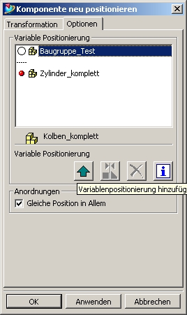

entweder im baugruppen-navigator mit der rechten maustaste auf die komponente klicken => eigenschaften => parameter => die option "gleiche position in allen" ändern in "individuell positioniert"
oder
neu positionieren => komponente auswählen => optionen => "gleiche Position in allen" deaktivieren
erst jetzt kann die komponente in den anordnungen unterschiedliche positionen haben.

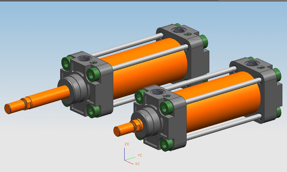

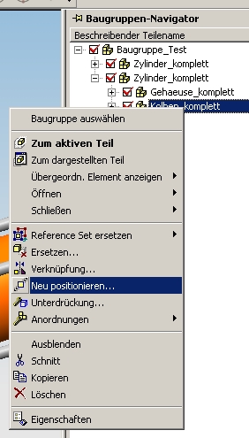

Geht so: Zylinderbaugruppe nach Möglichkeit so verknüpfen, dass der Hub des Kolbens über einen Ausdruck gesteuert werden kann (Ist aber nicht Voraussetzung, mir erleichtert es die Sache jedenfalls). Dann im Baugruppennavigator den Kolben anklicken (ist bei mir eine Unterbaugruppe und nennt sich Kolben (komplett) und auf neu positionieren gehen. (siehe Bild "Neu_positionieren.jpg"). Dann den Registerreiter "Optionen" anklicken, Baugruppe, in der die verschiedenen Ausfahrzustände erwünscht sind, anklicken und auf "Variablenpositionierung hinzufügen" gehen (grüner Pfeil nach oben, siehe Bild "Variablenpositionierung.jpg").

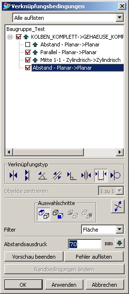

Jetzt auf das Verknüpfungssymbol gehen (ist nun nicht mehr ausgegraut und liegt direkt neben dem grünen Pfeil). Nun musst du nur noch die Verknüpfung neu definieren. Einfach bei der / den nicht benötigten Verknüpfung (en) den roten Haken rausnehmen und neu definieren (siehe dazu auch Bild "Verknüpfung.jpg". Ich arbeite in einem solchen Fall gerne mit Abstand. Das Bild im nächsten Beitrag (gehen ja immer nur drei auf einmal) zeigt dann das Endergebnis (Zylinder2x.jpg).

Hallo nochmal,
anbei das noch fehlende Bild.
Hoffe, ich konnte dir damit helfen.
