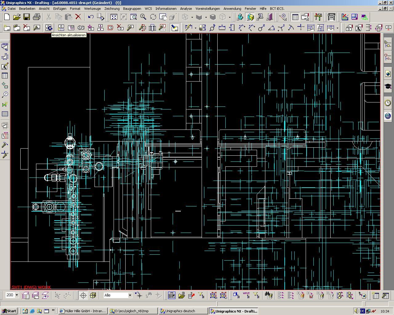

wie kann man aus einer Zeichnungsansicht Mittellinien entfernen, die von verdeckten Kanten stammen, nachdem dies ausgeschaltet sind?
mfg ms

Hallo, Martin
mit der linken Maustaste einen Rahmen über die Ansicht ziehen, danach auf das X für löschen klicken. Dabei aufpassen, dass keine Maße oder andere Angaben erwischt werden (können vorher z. B. über Filter "Bemaßung" ausgeblendet werden).

Danke Markus,
habe in der Zwischenzeit noch eine elegantere Lösung gefunden:
Löschen --> Typ --> Symbol --> Detailliertes Filtern --> Mittellinie
Dann kannst Du alle Mittellinien einsammeln, ohne, dass andere Objekte dabei sind.
