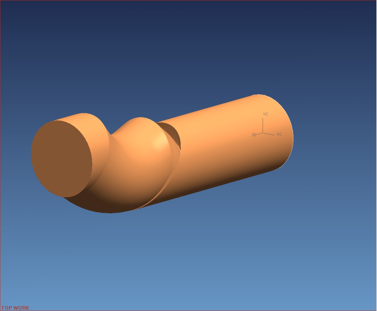

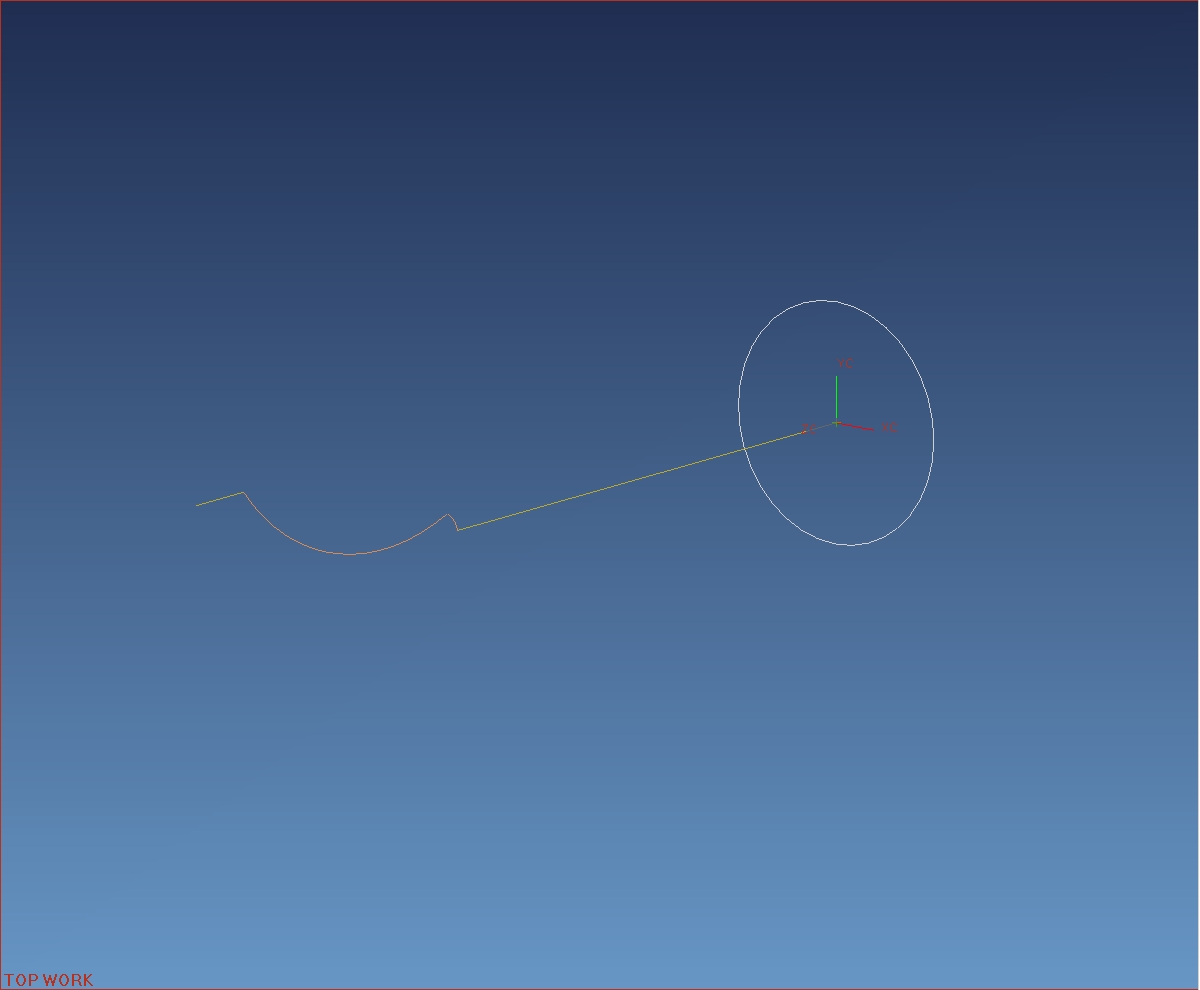

Ich möchte einen Durchmesser an einer Führung entlang laufen lassen(siehe Anhang).Habe dies mit "Entlang einer Führung extrudieren"versucht. Leider ist das Ergebniss nicht Zufriedenstellend (siehe Anhang.Der Durchmesser sollte
eigentlich gleichmäßig an der Kontur entlang laufen.Was mache ich falsch? Gibt es eine andere Möglichkeit oder kann man irgendwelche Einstellungen machen.
Danke im voraus

Hallo ManniMu,
die Radien Deiner Führungskurve dürfen nicht kleiner sein, als der Radius von deiner Grundkurve. Sonst gibt es die Verschneidungen wie in Deinem Beispiel zu sehen.
Hans

Hallo Hans
Das ist ja das Problem.Vieleicht kennt einer eine andere Möglichkeit?

Hallo ManniMu,
das musst du mit Freiform machen. (Einfügen-->Freiformelement-->Extrudiert)
Hier kannst du eine Ausrichtung der Querschnitte angeben. z.B. entlang Z+
Hoffe es hilft dir weiter.

Die Leitkurve darf aber keine Ecken aufweisen.
