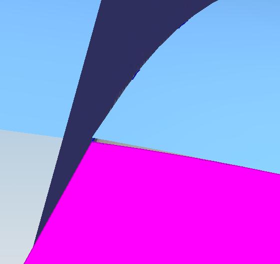

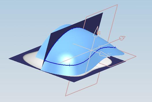

ich modelliere im Rahmen einer Studienarbeit eine Sun-Maus nach. Die Oberfläche ist eine n-sided surface mit zwei splines als Randkurven und loftflächen für die neigung. allerdings entsteht immer eine lücke zwischen den splines und der fläche an der stelle, an der die splines zusammenstossen. hat da jemand einen tip für mich?
danke im voraus.

schon mal die Lücke gemessen (analysis distance), ob es wirklich eine Lücke ist? Könnte auch die Grafikkarte sein. Reinzoomen, rechte Maustaste, update display. Evt. wars das schon.

Ja, es ist leider wirklich eine Lücke. Wenn ich die Maushälfte später spiegeln möchte, habe ich an der Stelle einen Knick in der Oberfläche, da die fläche dort keinen stetigen übergang zu der loftfläche hat. trotzdem danke.

ich weiß in catia besser über flächen bescheid als in Ugii, aber es gibt auch hier die möglichkeit, die genauigkeiten der kurven zu verändern um so einen formschluss hinzubekommen. das wäre dann kurvenbearbeitung bzw. deren parameter denke ich. ziel ist vielleicht die kurventoleranzen so anzupassen, so dass der üergangsfehler verschwindet. man kann auch mal probehalber an der fehlerhaften fläche ein offset von vielleicht nur 0.01 anlegen. wenn der oberflächenfehler dann verschwindet lag es daran

test_fl.zip
Hallo Student2,
n-sided-surface halte ich ohnehin nicht für das sinnvollste Feature in Deiner Anwendung. Schau' Dir mal meinen beiliegenden "Versuchsaufbau" mit Curve-Mesh-Fläche an. Ist zwar etwas komplizierter und über 3 Skizzen und Überbrückungskurven definiert doch damit hast Du mehr Chancen die gewünschte Fläche "hinzubiegen" - ohne Lücken.
