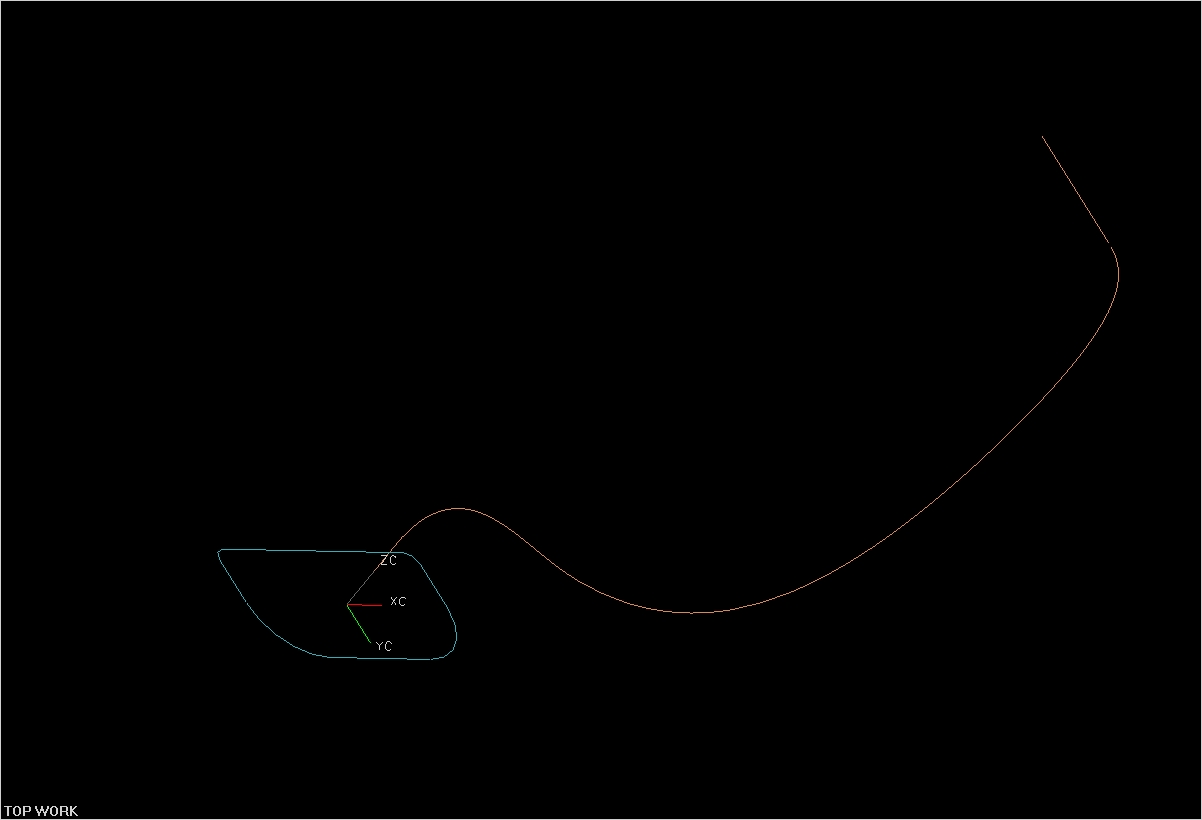

hallo zusammen,
ich bin im forum leider nicht fündig geworden, daher eröffne ich einfach mal einen neuen beitrag, mit der hoffnung, dass ihr mir weiterhelfen könnt.
ich habe eine relativ einfache skizze, die ich gerne an einer leitkurve entlang kopieren möchte (sh. anhang). die skizze sollte aber nicht assoziativ sein, da die paramter jeder skizze unterschiedlich sein sollen (also nachträglich veränderbar sind). gibt es hierfür eine lösung?
danke schon mal im voraus.

hallo
du kannst beim Einfügen sagen, dass die Kopie nicht assoziativ sein soll.
oder du arbeitest mit Wave Links und brichst die Verbindung auf, dann hast du keine Assoziativität mehr. Ersteres ist aber wohl einfacher, weil die Skizzen sicher auch unterschiedlich positioniert werden sollen.
