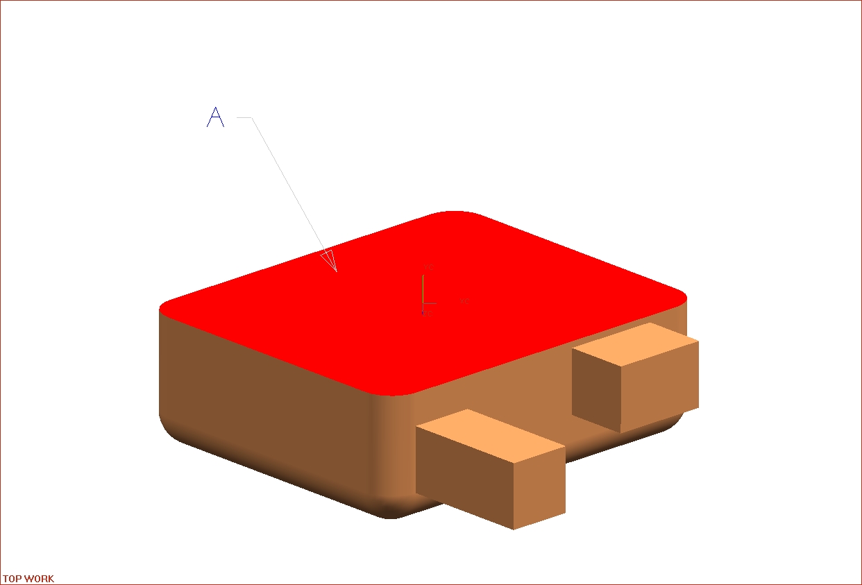

kann ich den rotmarkierten Bereich A(s.Bild) mit dem "Hollow" aushohlen?
Ich dachte das müsste mit "Hollow-Typ 2" gehen, klappt aber nicht.
Danke im voraus

Hallo M 16,
der Hollowtyp 2 ist gedacht, wenn Deine rot markierte Fläche einen Absatz hat. Da das bei Dir nicht der Fall ist, musst Du Typ1 nehmen.
Allerdings geht Dein Hollow auch in die kleinen Körper an der Seitenfläche mit rein, wenn Du das nicht möchtest, kannst Du in diesem Bereich mit einer anderen Wandstärke arbeiten, oder Du erzeugst Dein Hollow vor diesen Körpern.

Hallo Deepblue,
danke für deine Antwort.
Bei einem komplizierten Teil wäre es vorteilhaft, einige Körperteile nachträglich aushohlen zu können.
Ich habe Info bekommen: das könnte mit HollowTyp1 gehen,
muss aber durch "alternative Stärke" definiert werden,
habe jetzt keine Zeilt das auszuprobieren.
