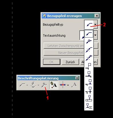

kann mir jemand erklären wie ich in UG NX2 das Dreieck der Bezugsgeometrie erstellen kann?

Du hast eine Platzierungswerkzeugleiste um die Masshilfslinien zu erzeugen.
Der linke Button zeigt dir die möglichen Pfeiltypen. Draufklicken und Dreieck auswählen.

Sorry,
aber ich steh da etwas auf dem Schlauch.
Ich öffne zuerst den Beschriftungseditor,
dann wähle ich Form/Lagesymbole
und wähle dann z.B. das "A"
das kann ich jetzt als Kästchen ohne oder mit Pfeil auf der Zeichnung absetzten.
Ich sehe aber keine Möglichkeit den Pfeil zu ändern ausser in Punkt, Querstrich, gefüllten Pfeil, ohne Pfeil usw. aber kein Dreieck.

erstellt am: 05. Apr. 2005 14:51    Editieren oder löschen Sie diesen Beitrag!  <-- editieren / zitieren -->   Antwort mit Zitat in Fett Antwort mit kursivem Zitat    Unities abgeben: 1 Unity (wenig hilfreich, aber dennoch)2 Unities3 Unities4 Unities5 Unities6 Unities7 Unities8 Unities9 Unities10 Unities Nur für Outdoor 10 Unities + Antwort hilfreich
Wenn Du wählen kannst ob mit oder ohne Pfeil hast Du die Beschriftungsplatzierung wohl eh schon aktiv. Dann einfach dem Bild folgen.

Hallo Jula, hallo Michael,
zuerst mal vielen Dank, ich komme der Sache näher.
Michael, dein Bild zeigt genau was ich suche. Ich habe die Beschriftungsplatzierung aber nicht aktiv.
Kannst du mir erklären wie ich sie aktiviere?

Hallo Peter,
geht auch ganz einfach ;-) Geh in den Beschriftungseditor oder den Editor für Form/Lagetoleranzen, dann den Mauszeiger irdendwo im Menübereich platzieren , rechte Maustaste und den Haken vor Beschriftungsplatzierung machen damit das Menü erscheint - ist der Haken schon drin suchen wo am Bildschirm das Menü ist :-)
Das mit dem Menü ein/ausblenden funktioniert nur, wenn du in einem Editor drin bist, denn sonst steht das 'Untermenü' gar nicht zur Verfügung.

Vielen Dank,
jetzt gehts :-))
