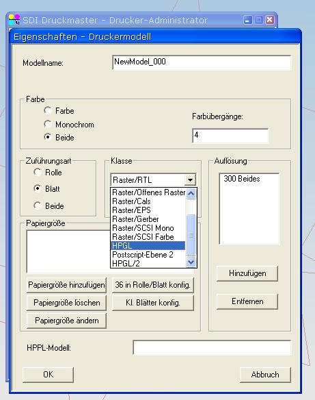

Hallo Forum,
ich habe versucht einen Drucker von Canon (i850) unter NX3 als Plotter einzurichten. Leider finde ich kein voreingestelltes Canon-Modell in der Auswahlliste.
Deshalb meine Fragen:
1. Besteht grundsätzlich die Möglichkeit Canon-Drucker in den Plotprozess von NX3 zu integrieren?
2. Wenn ja, was muss bei der Einrichtung eines solchen Druckers beachtet werden?
Gruss.
Uwe.

Moin Moin,
unter SDI Plot kannst du prinzipiell alle Drucker ansteuern, die die zur Verfügung gestellten Druckersprachen verstehen. Das wären unter anderem folgende:
HPGL
HPGL-II
HP-RTL
PostScript
sowie diverse Rasterformate. Unterstützt der Canon-Drucker eine der Sprachen, erstellst du ein neues Druckermodell.
Zum Anlegen im Druckeradministrator auf Modelle gehen, "hinzufügen" auswählen und dann die erforderlichen Werte für Auflösung, Papiergrößen etc. eingeben.
Dieses neu angelegte Druckermodell steht dann bei der Druckereinrichtung zur Vefügung.

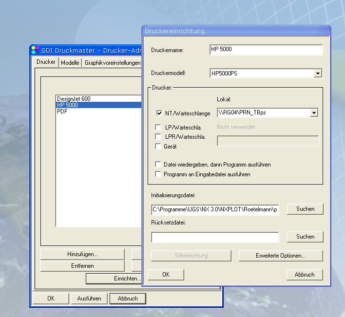

Hallo Meinolf,
vielen dank für die Antworten.
Ich habe versucht das entsprechende Druckmodell für canon einzurichten indem ich verschiedene Arten (hpgl, hpgl2, postscript, raster ...) getestet habe. Auch in meiner Druckerdokumentation findet sich kein Hinweis auf die unterstützten Sprachen.
Bei allen Modellen war ich in der Lage ein Plotfile zu erzeugen und auch zum Drucker zu schicken. Aber es erscheint kein Ausdruck.  Der Druckauftrag wird unter WIN2000 nur ganz kurz mit der Meldung "lokale Druckerdatendatei in Warteschlange" angezeigt und verschwindet dann im  Niemandsland.
Muss ich unter Windows noch irgendwelche Einstellungen vornehmen? Oder kann es sein, dass Nutzerberechtigungen auf Verzeichnisse gesetzt werden müssen?

Uwe,
unter Umständen musst du noch eine Initialisierungsdatei anwählen, siehe Screenshot. Bei einem PostSciptdrucker wäre das z.B. ps_a3_init.
In der init-Datei werden so Sachen wie Seitengröße und Papierschacht eingestellt. Ich kann mich dunkel daran entsinnen, daß ic hfür einen HP450C, den ich mit HP-RTL angesteuert habe, eine Init-Datei benötigt habe. Ich habe aber leider keinen Zugriff mehr darauf :-(
Für Postscript benötigst du ebenfalls eine Init-Datei, zumindest wenn der Drucker das richtige Papierfach auswählen soll.
Was HPGL angeht: da solltest du sicherstellen, das da auch reines HPGL rauskommt. Wir haben hier einen HP600, der nur HPGL bzw. HPGL II versteht. Mit den Standard-Windows-Treibereinstellungen hatte ich das gleiche Problem wie du, ich habe dann einen neuen Windows-Drucker angelegt und nicht den HP600 ausgewählt, sondern HPGL. Danach rannte es sofort.
