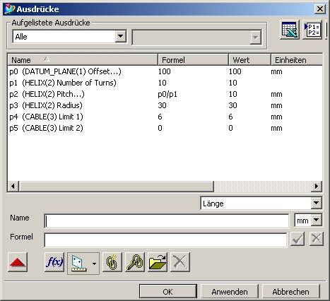

bin mal so frei, und häng' meine Frage gleich unter diesen Thread. Es geht bei mir auch um eine Feder als deformierbares Teil. Ich schaff aber leider nicht mal eine einfache, geschweige denn eine mit Ösen. Aber ein Schritt nach dem andern... ;-)
Also, ich hab eine Helix erstellt, dann ein Rohr rumgelegt und das ganze dann anschließend oben und unten getrimmt, damit ich zwei gerade Anflächungen bekomm. So weit so gut. Aber wenn ich das ganze als deformierbares Teil handhaben will, gibts Probleme. Hab das Einzelteil so definiert, dass ich die Einbauhöhe der Feder über eine Bezugsebene steuer. Die hat einen bestimmten Abstand von der Grundfläche. Die Teilung wird errechnet über die Einbauhöhe und die Windungszahl. Bein Einbauen und Höhe ändern bekomm ich immer die Meldung "Element kann nicht kopiert werden". Hab mal die Liste mit den Ausdrücken angehängt.
Kann mir bitte jemand sagen, wie ich das deformierbare Teil definieren muss, dass es funktioniert? Alleine bekomm ich es einfach nicht hin.
