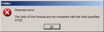

Hallo, UG'ler,
hatte gerade vor, ein Zahnrad zu erstellen. Anfangen wollte ich damit, dass ich erst mal ein paar Ausdrücke bestimme. Bei den Zahlenwerten funktioniert das auch recht gut. Aber wenn ich versuche, Formeln mit den Werten zu bilden, dann bekomme ich immer die Meldung "Dimension error - The units of the formula are not consistent with the units specified" (siehe Anhang). Bestimmt ist es was ganz banales, was ich falsch mach. Weiß jemand, wie es geht? Ich verwende NX3.
Markus

Hi Markus
Mach doch mal nen Screenshot der Ausdruckliste.
Vieleicht kommt man der Sache dann eher auf die Spur.

Hallo, smoody,
habe einen Screenshot von der Liste gemacht (siehe Anhang). Parameter kann ich ganz normal setzen, wenn ich versuche, eine Formel zu bilden erscheint nach drücken der Enter-Taste die Fehlermeldung. Wenn ich versuche, in der Skizze mit den Parametern Formeln zu bilden erscheint die Meldung "Bemaßungsfehler". Weißt du, woran das liegen könnte? Ich bin schon ziemlich ratlos.

Hallo, jetzt bin ichs nochmal,
hab jetzt nochmal darüber nachgedacht und rumprobiert (gestern hatte ich keine Lust mehr und war auch ziemlich genervt, weils nicht ging). Und ich bin zu folgender Erkenntnis gekommen: UG hat Recht!!! Ich kann für die Zähnezahl z nicht einfach die Längeneinheit mm definieren. Das, was da bei der Formel rauskommen würde, das wär dann eine Fläche in mm2. Deswegen hats nicht funktioniert. Wenn ich die Zähnezahl auf Konstant umstell, dann funktionierts, weil dann beim Ausdruck keine Einheit mehr steht. Folglich kommt dann bei der Formel mm raus. Dass das Absicht der Programmierer war, steht zwar außer Frage, aber obs so gut ist?? Jetzt muss man zusätzlich auch noch auf die Einheiten aufpassen. Musste man bei NX1 noch nicht. Besonders wenn dann in den Formeln noch Winkel enthalten sind, müssen die unbedingt auf Grad stehen. Naja....
Jedenfalls Danke und Gruß
Markus

Morgen Markus
Du hast recht, unter NX2 war  das auch noch nicht.
Es ist ja ganz nett mit den Einheiten, aber den Nutzen seh ich da noch nicht.....
