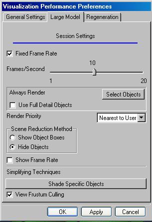

ich arbeite mit NX3. Wenn ich mehrere Bauteile geladen habe werden diese beim drehen oder verschieben mit dem Spaceball immer als kubische Körper dargestellt und es dauert einige Sek. nach beenden Drehung bis diese wieder das original aussehen annehmen.
Kann man das irgendwo ausschalten?
Gibt es irgenwo eine Liste mit den gängigen Einstellungen für die Visualisierungsleistung in bezug auf flüssiges Arbeiten.

hallo jörg
voreinstellung / visualisierungsleistung / grobes modell / feste frame-rate --> deaktivieren
gruss sirus

SceneReductionMethod "Show Object Boxes" ist verantwortlich.
Der Screenshot ist aber aus NX1

erstellt am: 30. Mrz. 2005 12:31    Editieren oder löschen Sie diesen Beitrag!  <-- editieren / zitieren -->   Antwort mit Zitat in Fett Antwort mit kursivem Zitat    Unities abgeben: 1 Unity (wenig hilfreich, aber dennoch)2 Unities3 Unities4 Unities5 Unities6 Unities7 Unities8 Unities9 Unities10 Unities
AHH!!
Vielen Dank - man hat mich das genervt!
In NX1 hab ich das auch umgestellt - aber leider vergessen wie es ging
Aber ich hab ja euch
