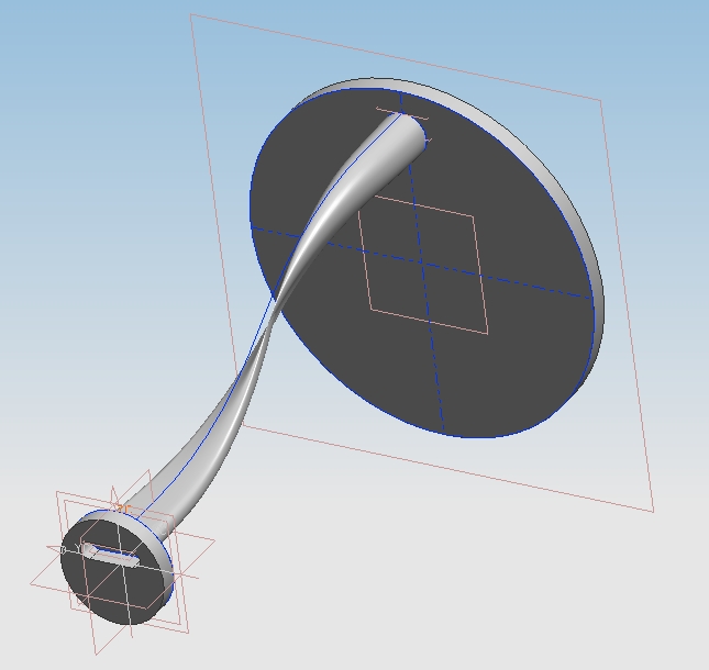

bin gerade dabei, ein paar Übungen zu machen, um mich in NX3 zurechtzufinden. Allerdings habe ich ein paar Probleme mit Freiformflächen. Ich möchte zwei Querschnitte ineinander übergehen lassen (entlang einer Leitkurve). Rot soll der Anfangsquerschnitt sein, grün der Endquerschnitt und gelb soll die Leitkurve darstellen. (siehe Bild im Anhang) Kann mir bitte jemand sagen, wie ich das in NX3 hinbekomm? Danke im Voraus.

Hallo Markus,
damit kommst Du weiter:
Einfügen > Extrudieren > Extrudiert
Falls Du die erzeugenden Kurvenzüge in einem Sketch definiert hast, wähle vor der Selektion die Option "Kurve".
Fröhliche Ostern
Dieter

Ich stand vor dem selben Problem und habe hier die Lösung fast gefunden.
Allerdings gehen die beiden Querschnitte bei mir etwa in der Mitte der Leitlinie auf Null zusammen.
Dadurch entstehen so zu sagen zwei keglige, gerümmte Körper( rein optisch gesehen)
Was mache ich falsch?

Hallo merlinbike,
wahrscheinlich hast du eine Verdrehung in deiner Fläche erzeugt. Achte bei der Auswahl der Schnittkurven auf die angezeigten Vektoren. Diese Vektoren müssen den gleichen Anfangspunkt und die gleiche Ausrichtung haben.
Gruß André

Hallo André
Das scheint in der Tat das Problem zu sein.
Aber wie kann ich den Startpunkt ändern, ich kann nur die Richtung der Vektoren ändern.

Hallo merlinbike,
du musst die Kurven notfalls an einer gemeinsamen Stelle auftrennen. Habe Dir mal schnell ein Beispiel angehängt. Wenn du den Swept editierst und auf Parameter anzeigen gehst, siehst du die Erstellungsinformationen. Am besten arbeitest du über die Methode mit Punkten.
