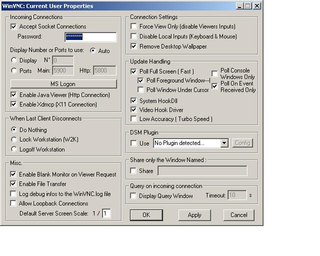

@jula:
Da widersprech ich jetzt mal,
das funzt bei uns mit VNC 1A, auch per VPN in einen anderen Standort.
Gruss Fridolin

erstellt am: 21. Mrz. 2005 12:24    Editieren oder löschen Sie diesen Beitrag!  <-- editieren / zitieren -->   Antwort mit Zitat in Fett Antwort mit kursivem Zitat    Unities abgeben: 1 Unity (wenig hilfreich, aber dennoch)2 Unities3 Unities4 Unities5 Unities6 Unities7 Unities8 Unities9 Unities10 Unities Nur für Brehm 10 Unities + Antwort hilfreich
@fridolin
Hi!
Würde mich freuen, wenn wir irgendwo ein Schalterchen übersehen hätte. Vielleicht kannst du ja deine Einstellungen als Screenshot hier reinstellen (oder als PM).
Wäre interessant, wenn es klappt => VIELEN DANK!

erstellt am: 21. Mrz. 2005 12:57    Editieren oder löschen Sie diesen Beitrag!  <-- editieren / zitieren -->   Antwort mit Zitat in Fett Antwort mit kursivem Zitat    Unities abgeben: 1 Unity (wenig hilfreich, aber dennoch)2 Unities3 Unities4 Unities5 Unities6 Unities7 Unities8 Unities9 Unities10 Unities Nur für Brehm 10 Unities + Antwort hilfreich
@jula:
Nö, sind die ganz normalen Einstellungen, siehe Anhang
