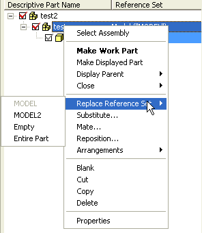

ich habe das Problem, dass ich in UG so gut wie nie mit Assemblies arbeite bzw. gearbeitet habe. Jetzt stehe ich vor dieser Aufgabe und scheitere an folgender Fehlermeldung (externer Datensatz von Fremdfirma):
>>> This component cannot be made visible. It is an excluded reference set. <<<
Was genau bedeutet diese Meldung ?
Danke schonmal fuer jede Hilfestellung.

Referenzsets könnte man auch als Untermenge oder Filter bezeichnen. Sehr beliebt ist der Referenzset "SOLID", in den nur der oder die Körper (Solids) aufgenommen werden, nicht die Datum Planes, Kurven, Skizzen, ... nur das Wesentliche eben.
Im "Assembly Navigator" kannst du mit der rechten Maustaste auf die Komponente klicken und mit "Replace Reference Set" aus den vorhandenen Angeboten wählen. "Empty" (leer, nix) und "Entire Part" (alles) gibt es immer. VORSICHT! Auch bei "Entire Part" kann noch etwas auf abgeschalteten Layern liegen!

UG will dir damit sagen, das Du dieses Objekt in dieser BG nicht unter dem eingestellten Reference Set dargestellt werden kann. Es wurde somit nicht in das Ref-Sest angehängt, sondern ist an einem anderen Ref-Set. Um dies doch zu können musst Du in deiner darüberliegenden BG (rechte Maustaste) das Reference-Set ändern, und es nochmal versuchen. Wie man herausfindet unter welchem Reference-Set das Teil ist, weis ich leider auch nicht....
Hab noch ein paar Bilder hinzugefügt....

Vielen lieben Dank fuer Eure schnelle Hilfe,
es hat tatsaechlich funktioniert !!!
