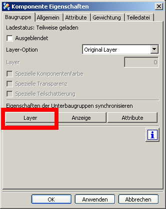

Hi Faby
im Komponentennavigator auf die Komponente mit der rechten Maus klicken.
Dann auf Eigenschaften klicken und hier auf
Eigenschaften der Unterbaugruppen syncronisieren : LAYER
siehe Anhang

erstellt am: 18. Mrz. 2005 08:07    Editieren oder löschen Sie diesen Beitrag!  <-- editieren / zitieren -->   Antwort mit Zitat in Fett Antwort mit kursivem Zitat    Unities abgeben: 1 Unity (wenig hilfreich, aber dennoch)2 Unities3 Unities4 Unities5 Unities6 Unities7 Unities8 Unities9 Unities10 Unities
hallo stone, guter tip, leider kommen die layer-bezeichnungen nicht mit!
