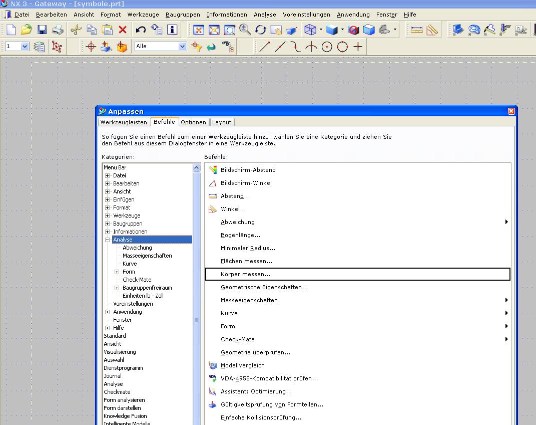

ich dachte mir, ich poliere mal meine Kenntnisse auf und klickere hier ein kleines Buch durch.
Das Buch heißt:Unigraphicspraktikum mit NX3 aus dem Vieweg Verlag.
In dem Buch wird auf Seite 140 was mit Volumen und Masse beschrieben.
Laut Buch kann man dort unter dem Menü Analysis=>Mass Properties
das Fenster Mass using Solids anwählen. Es geht dann weiter mit Mass Analysis....Area/Volume/Mass.
Doch leider fehlt bei mir dieser Eintrag sodass ich das Fenster nicht aufrufen kann...(siehe Bild)
Ich habe mir hier schon einen ziemlichen Wolf gesucht. Die Menüs sind unter Customize übrigens vollständig eingeblendet.
In Version 18 war das Fenster noch da an beschriebener Stelle. Wo finde ich das denn jetzt?

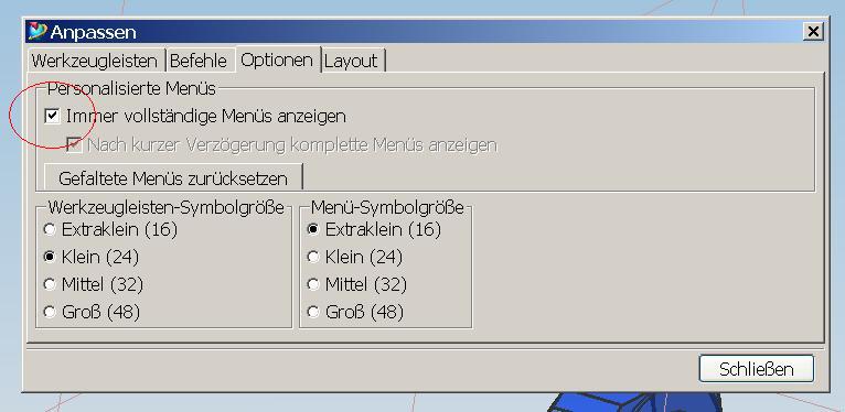

erstellt am: 15. Mrz. 2005 10:08    Editieren oder löschen Sie diesen Beitrag!  <-- editieren / zitieren -->   Antwort mit Zitat in Fett Antwort mit kursivem Zitat    Unities abgeben: 1 Unity (wenig hilfreich, aber dennoch)2 Unities3 Unities4 Unities5 Unities6 Unities7 Unities8 Unities9 Unities10 Unities Nur für lastman 10 Unities + Antwort hilfreich
Auf der Menüleiste RMB, dann unter "Anpassen", "Optionen" den Haken bei "immer vollständige Menüs anzeigen" setzen, schon funzt es.
Grüße Meinolf

lastman
Sehen Sie sich das Profil von lastman an!   Senden Sie eine Private Message an lastman  Schreiben Sie einen Gästebucheintrag für lastman
Beiträge: 98
Registriert: 15.09.2003
erstellt am: 15. Mrz. 2005 13:03    Editieren oder löschen Sie diesen Beitrag!  <-- editieren / zitieren -->   Antwort mit Zitat in Fett Antwort mit kursivem Zitat    Unities abgeben: 1 Unity (wenig hilfreich, aber dennoch)2 Unities3 Unities4 Unities5 Unities6 Unities7 Unities8 Unities9 Unities10 Unities
[.....] Die Menüs sind unter Customize übrigens vollständig eingeblendet.[....] siehe Bild
Hallo Meinolf,
das ist ja das spannende!!!
Daran liegt es ja gerade nicht...
Schöne Grüsse,
lastman

lastman
Beiträge: 98
erstellt am: 16. Mrz. 2005 08:42    Editieren oder löschen Sie diesen Beitrag!  <-- editieren / zitieren -->   Antwort mit Zitat in Fett Antwort mit kursivem Zitat    Unities abgeben: 1 Unity (wenig hilfreich, aber dennoch)2 Unities3 Unities4 Unities5 Unities6 Unities7 Unities8 Unities9 Unities10 Unities
ich bin übrigens mit XP unterwegs.
Also, Du meinst RMB auf eine Symbolleiste und dann halt unter der Registerkarte Commands, Kategorie Analysis/Mass Proberties anpassen und den Befehl einfach in eine Symbolleiste ziehen.
Der Befehl (Mass using Solids...) ist ja hier leider nicht vorhanden.Siehe Foto.
Übrigens, wie man im Bild sehen kann, ist der Befehl Area using Faces... auch nicht da
Hast Du noch ne Idee?
Schöne Grüsse,
Lastman

bbking
Sehen Sie sich das Profil von bbking an!   Senden Sie eine Private Message an bbking  Schreiben Sie einen Gästebucheintrag für bbking
Beiträge: 1419
Registriert: 30.01.2002
CATIA V5R19, div. SPs & HFs
CATIA V5R24, div. SPs & HFs
NX 9.0.2 Rev. C, GM Package
erstellt am: 21. Mrz. 2005 09:31    Editieren oder löschen Sie diesen Beitrag!  <-- editieren / zitieren -->   Antwort mit Zitat in Fett Antwort mit kursivem Zitat    Unities abgeben: 1 Unity (wenig hilfreich, aber dennoch)2 Unities3 Unities4 Unities5 Unities6 Unities7 Unities8 Unities9 Unities10 Unities Nur für lastman 10 Unities + Antwort hilfreich
hallo lastman!
die beiden punkte liegen nicht mehr unter analyse => masseeigenschaften sondern unter analyse => fläche bzw. körper messen, die einzelnen ergebnisse sieht man wenn man auf den info-button klickt, der in der icon-leiste enthalten ist die links oben auftaucht. oder durch umschalten des angezeigten ergebnisses in dem kleinen ergebnisfenster, das dann irgendwo auf dem bildschirm rumfliegt,standardmäßig wird das volumen angezeigt.

Vielen Dank,
ja, so gehts! So bekomme ich meine Informationen.
Aber in diesem Buch, was ich mir gekauft habe, da gibt es das Menü!
Vielleicht haben die auch ein neues Buch für NX3 geschrieben, und in den Bildern ein älteres UG genommen....
