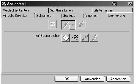

Hallo Zusammen,
arbeite im Master-Modelkonzept NX2 und muss eine Ansicht definieren (senkrecht auf Fläche), die sich je nach Parameter in Ihrer Ausrichtung verändert.
Finde leider keinen Schalter, der die Ansicht im drafting assoziativ macht, d.h. immer senkrecht auf Fläche und habe echt keinen Bock, diese Ansicht immer neu zu definieren ...
Gibt's da was ???

... hat sich erledigt, aber für die, die es noch nicht wissen :
Ansicht auf Ebene drehen, dann bleibt die Assoziativität erhalten !
Funktioniert nicht mit user defined views !
