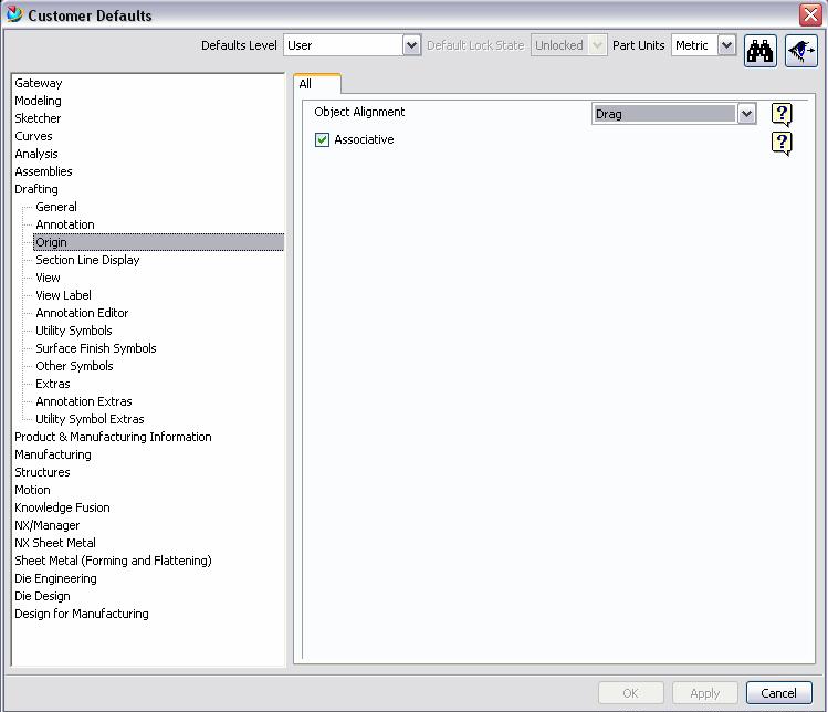

An sich sollte mans über #Preferences#Origin abschalten können ("Associative").
Greift bei mir aber nur solange auch das OriginTool DialogFenster geöffnet ist (3.0.4.2) ... auch wenn der Haken heraus ist.
In der Annotation Placement Toolbar gibts auch einen "associative" Schalter, der bewirkt anscheinend auch nichts ...
Die Grundeinstellung in den CustomerDefaults siehe Anhang ( --> Greift natürlich nicht, wenn ein SeedPart im Spiel ist).
Thomas
