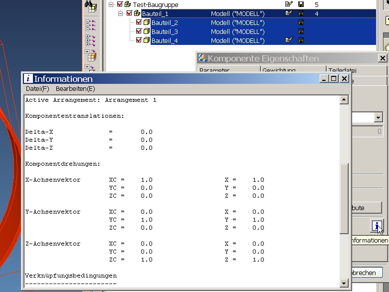

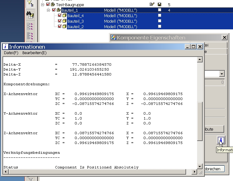

Hallo !
Habe mal eine Frage bezüglich der Positionierung von Teilen in einer Baugruppe. Ich möchte gerne die Positionsmatrix (Transform Matrix) eines Teils eine Stufe nach unten in einer Baugruppe vererben (eventuell an mehrere), so daß die Baugruppe für die absolute Positionierung benutzt werden kann !
Bsp:
Teil_A
  Teil_B  => Teil_B in Teil_A um X,Y,Z verschoben und um X gedreht !
      Teil_C
      Teil_D
      Teil_E
Ziel : Die Drehung und Verschiebung nach Teil C,D,E vererben um die Positionsmatrix von Teil_B in Teil_A auf 0,0,0.... usw zu bekommen.
Ich weiß wie ich es für ein Teil hinbekomme, für 20 könnte ich auch noch damit leben, aber ich muß 100derte Teile so bearbeiten :-(
Weiß jemand rat ?

Hallo Kuno2,
Danke für die Antwort. Habe Deine Vorgehensweise mal ausprobiert, komme aber bei Punkt 3 ins schleudern :-(. Kannst du vielleicht diese
Schritte genauer beschreiben. Habe zwei Bildchen angehängt um mein Problem nochmal zu verdeutlichen !
