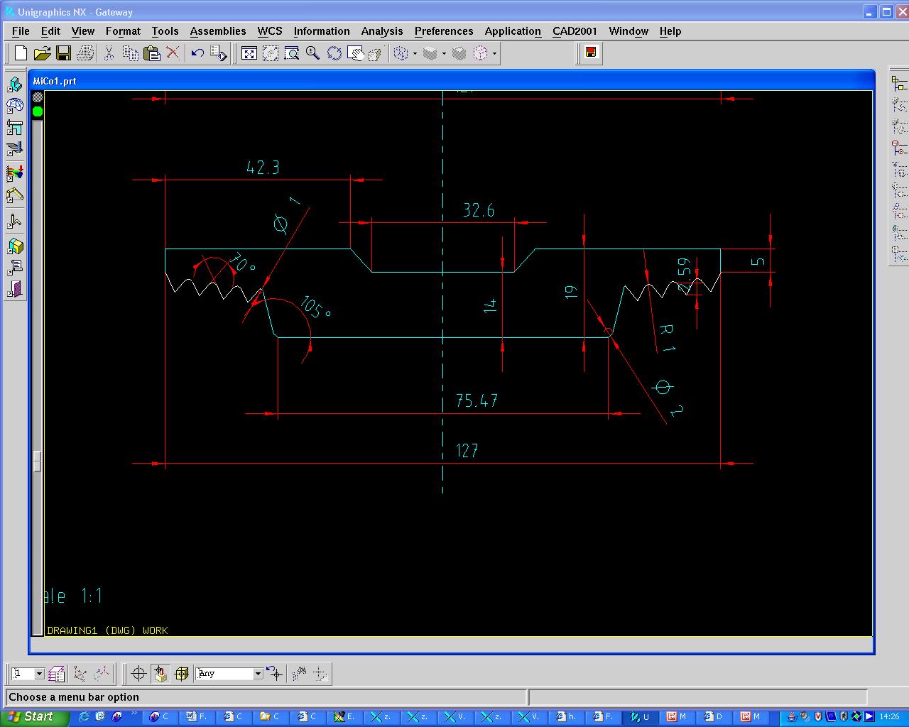

Hallo, ich hoffe ihr könnt mir helfen. Ich habe leider so ziemlich keine Ahnung von UG und muss damit aber dringends eine Zeichnung erstellen. Ich arbeite mit dem Sketcher (Drafting Mode und dann Sketcher öffnen) Da ich aber noch nicht so viel Ahnung habe, habe ich einen Teil aus einer anderen Zeichnung die mit auf dem Blatt war einfach mit "Transform" kopiert und dahin gepackt wohin ich sie brauchte. Nun kann ich den Teil aber leider für z.B. das Trimmen nicht anklicken. Ich kann es also nicht weiter bearbeiten. Woran liegt das???
Ich hoffe ihr versteht was ich meine und könnt mir idiotensicher beschreiben wie ich das wieder hinbekomme.
Danke!

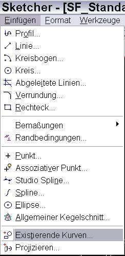

Hi Claudyt,
Du hast die Kontur also noch nicht im Sketcher ... wenn der Sketcher aktiviert ist, kannst Du ausserhalb gezeichnete Kurven mit EINFÜGEN->EXISTIERENDE KURVEN zur Skizze hinzufügen. Diese Linien kannst Du dann auch im Sketcher anfassen. Damit´s wie gewünscht Idiotensicher ist, habe ich Dir noch ein JPG der Funktion angehängt.
Grüßle Boffix

danke für eure Antworten, aber genau da liegt mein Problem. Ich bin im Sketcher Modus (erst Drafting--> dann: Insert--> Sketch) und kann es trotzdem nicht anfassen und daher auch nicht bearbeiten.
Habe es mal angehängt.
Ihr seht doch da die weiß dargestellten ZickZackLinien? Das rechte Ende schließt aber leider nicht an die restliche Kontur an. Somit wollte ich die Linie einfach anklicken, verlängern und dann halt alles was noch übersteht abschneiden um anschließend diese kleine Ecke zu verrunden.
Habe es zur Zeit anders versucht, aber das sieht nicht wirklich gut aus, da ich einfach eine Linie von der Kontur gezeichnet habe so dass es ungefähr auf die andere Linie trifft. Das ist aber so klein, dass ich nun keine ordentliche Rundung hinein bekomme.
Ich hoffe ihr könnt auf dem Bild etwas erkennen.

edit sketch, sketch wählen, bearbeiten

Hallo Claudia,
auf deinem Jpeg bist Du noch im Gateway.
Ich glaube, der Sketcher funktioniert nur, wenn Du ins Modelling gehst.
Gruß Harald

Hallo Claudyt
was FelixM schon erwähnt hat, wenn du im DraftingMode bist über Bearbeiten(Edit)>Skizze und dann im folgenden Menü die betreffende Skizze die du bearbeiten möchtest auswählst bekommst du alle Skizzenoptionen zum Bearbeiten
