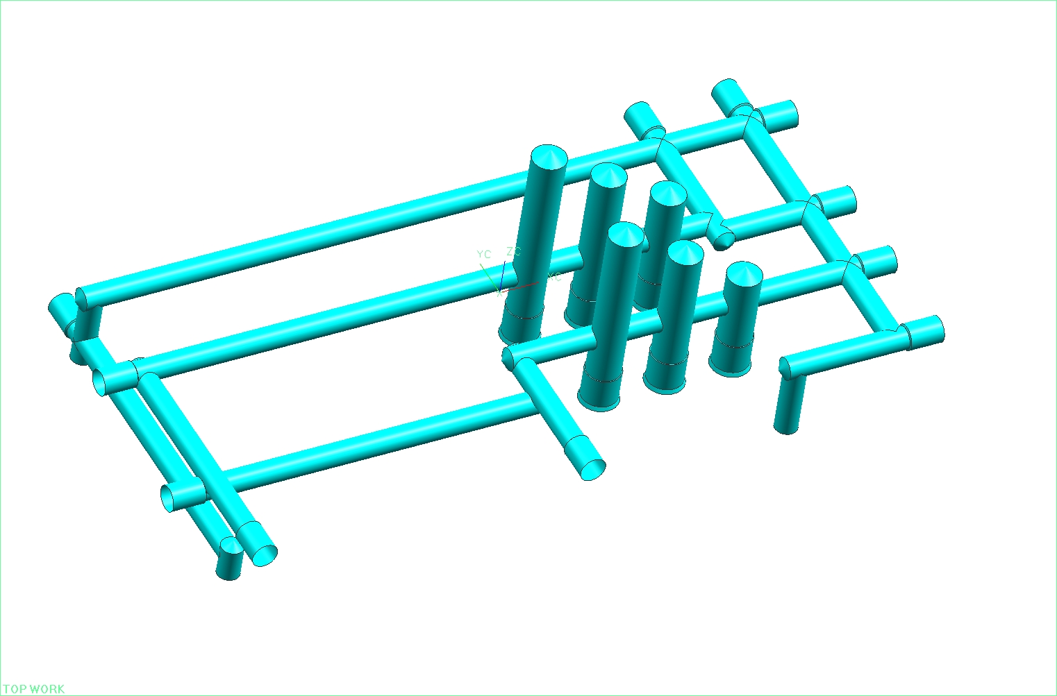

Gibt es in UG (NX2) eine Möglichkeit in der schattierten Ansicht zB. nur die Bohrungen darzustellen?
Der Hintergrund ist z.B den Kühlverlauf der Kühlbohrungen bildlich darzustellen, so das es der Mann\Frau in der Werkstatt einfacher hat sich diesen Vorzustellen und dementsprechend die Stopfen zu setzen.
Momentan gehe ich über "Teilweise Schattiert" und färbe die einzelnen Flächen in einer andern Farbe.Das wäre aber bei komplexen Formen viel Arbeit,oder kann man Bohrungen von vorne rein mit einer anderen Farbe darstellen.
Oder noch besser kann man nur die Bohrungen darstellen und den Rest ausblenden, so das man nur die "Rohre"sieht.
Danke im voraus

Ach ja noch ein Bild zum besseren Verständniss meiner Frage

Zwei Möglichkeiten
wenn du die Bohrungen als als Rohre sehen willst ohne den Rest leg deine kmpl. Kühlung in eine eigene Datei link diese ins Bauteil und subtract
Damit du nicht alle Face der Kühlung einzeln selektieren musst gehe über Detail>Filter>Cylindrical

Hallo UGSI
Danke für die schnelle Antwort.
Wenn ich deine erste Möglichkeit richtig verstehe, meinst du einen "Klotz" um das Teil setzen und dann abziehen und denn Rest den man nicht braucht löschen.
Werde es ausprobieren
An die zweite Möglichkeit hatte ich in diesem Moment nicht gedacht.

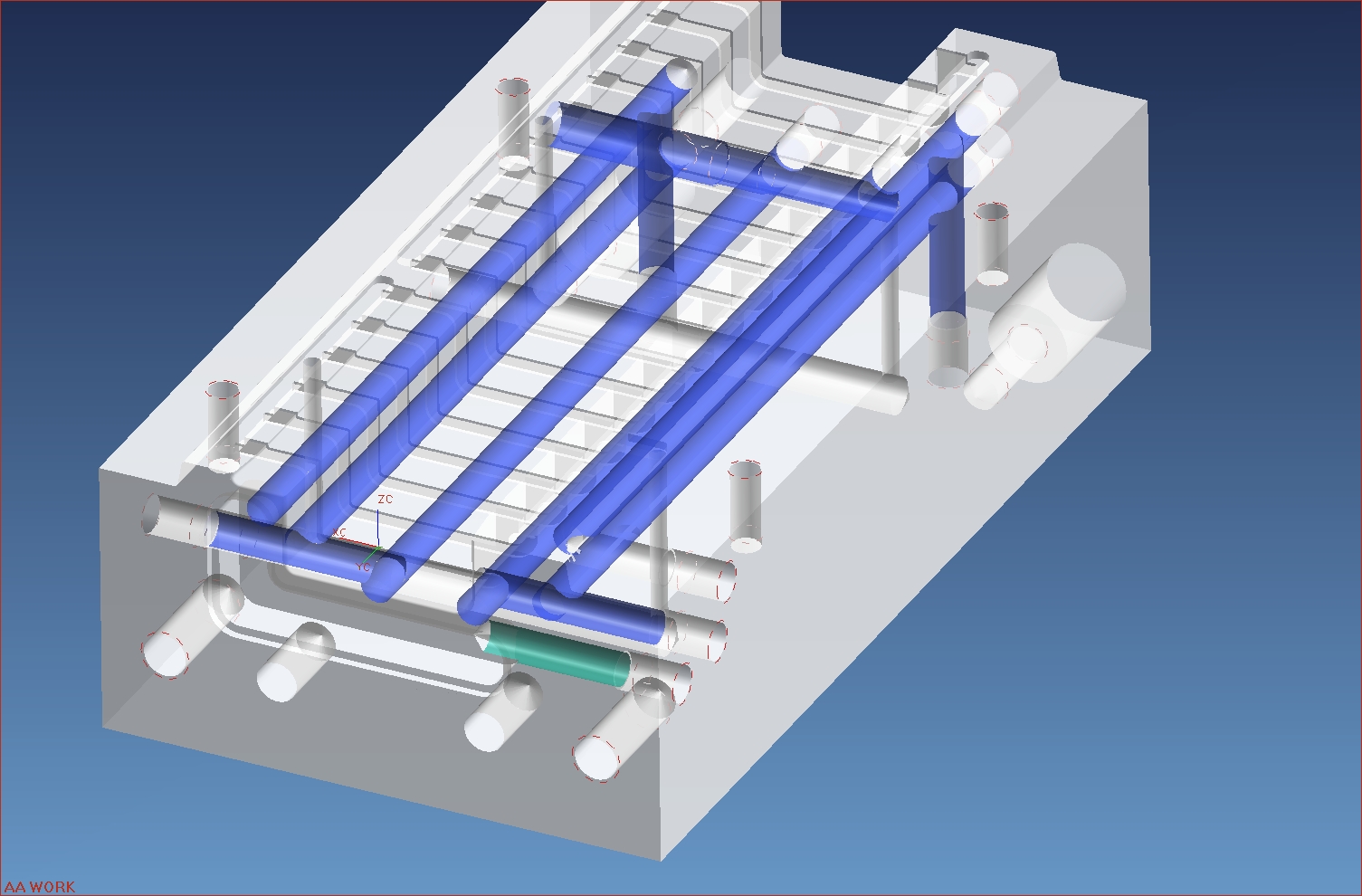

Hallo MunniMu,
hier mein Vorschlag für Dein Vorhaben.
Ich leite mir für die einzelnen Kühlverläufe einfach den entsrechenden Flächenbeich ab, schiebe ihn auf einen separaten Layer und färbe dann die einzelnen Kreisläufe unterschiedlich ein.
Damit hättest Du die Darstellung der "Rohre".
Beispiel ist begefügt.
Gruss Manfred

Hallo schmima
Ist nartürlich auch eine Möglichkeit,ich denke aber das dies bei komplexen Formen auch aufwendig ist, die einzelnen Flächen(oder Bereich) abzuleiten.
