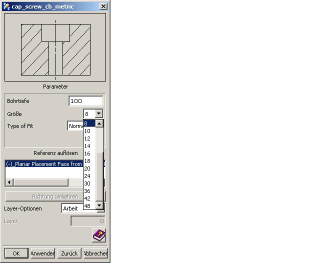

Möchte die vorhandenen UDF für Gewinde und Schrauben mit eigenen Werten erweitern wie können hier die Parameter mit eigenen Angaben ergänzt werden.
Nach Auswahl von Größe werden alle zugehörigen Parameter wie Kopftiefe und Bohrung automatisch übernommen.
Wo werden diese Werte gespeichert???
Ist es möglich auch eigene UDF mit logischen Abhängigkeiten auf diese Weise zu erzeugen, mit der Hilfe komme ich nicht weiter gibt es irgendeine Doku

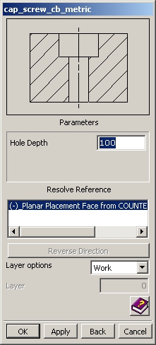

Hallo ugsi,
das UDF auf dem JPG ist wie ich sehe nicht Standard (von UG)
hat sicher schon ein Mitarbeiter bearbeitet. Egal. Möchtest Du Werte ändern oder zum UDF hinzufügen, mußt du das Part finden indem das UDF gespeichert ist(z.B. cap_screw_cb_metric.prt). Hier stehen alle Werte in der Ausdrucksliste (Expressions - List) unter Werzeuge (Tools).
Sollen abfragen hinzugefügt werden, im Konstruktions - Navigator auf das UDF gehen und rechte Maustaste (oder Doppelklick oder ...) Parameter bearbeiten. Hier entsprechent das UDF abändern.
Leider müssen alle Werte in der Austrucksliste stehen, ist nicht schön, aber was solls. Hier sind auch logischen Abhängigkeiten möglich.

Hallo Supermario,
nix bearbeitet ist Standard UG findest du unter NX2 Ugii/udf... vielleicht kannst du es brauchen

Sorry ugsi,
wir arbeiten mit NX1, da sieht das ganze noch so aus!
