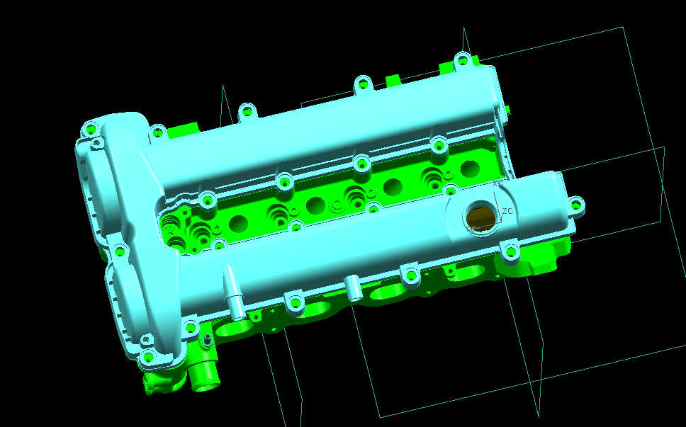

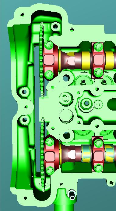

Hallo die Damen und Herren im Forum,
ich möchte gerne in einer Baugruppe einen Schnitt erzeugen und diesen Schnitt denn nach Step2.14 zu bringen.
Da ich aber UG hauptsächlich nur als Konvertierer und nicht als Konstrukteur benutze, kenn ich mich mit UG nicht wirklich richtig gut aus.
Deshalb vieleicht die banale frage.
Ich habe zwei Bilder angehängt damit Ihr seht was ich meine.
Danke für Eure Hilfe im voraus.
      Thomas L.

hallo ug_tom
ich arbeite mit nx1. dort gehe ich folgendermassen vor (vielleicht gibts in höheren versionen andere lösungen !?)
1. datei -> exportieren -> parasolid, alles anwählen, dateiname angeben
2. neues leeres teil aufmachen
3. datei -> importieren -> parasolid, datei anwählen
4. jetzt liegt die ganze baugruppe nicht mehr in form von komponenten sondern in form von volumenkörpern (also ohne baugruppenstruktur) vor
5. eine referenzebene (bezugsebene) in der schnittebene erzeugen
6. mit "körper trimmen" die körper durchschneiden mit der bezugsebene als "messer"
kleines problem: bei der köper-trimm-aktion dürfen keine körper angewählt werden die nicht von der ebene geschnitten werden. dabei kommt es zu einer fehlermeldung. darum vorher alle körper die komplett über oder unter der ebene liegen ausblenden.
(will man einen abgewinkelten schnitt haben so kann man nicht an einer bezugsebene sondern an einem flächenkörper trimmen. hab ich aber noch nicht in diesem zusammenhang ausprobiert.)

Hat funktioniert, super Danke für den Tip.
Hoffentlich gibt es da bald was einfacheres.
Ich bin das gewohnt von Pro/E, dort kann ich einen Matschnitt durch eine ganze Baugruppe legen.
