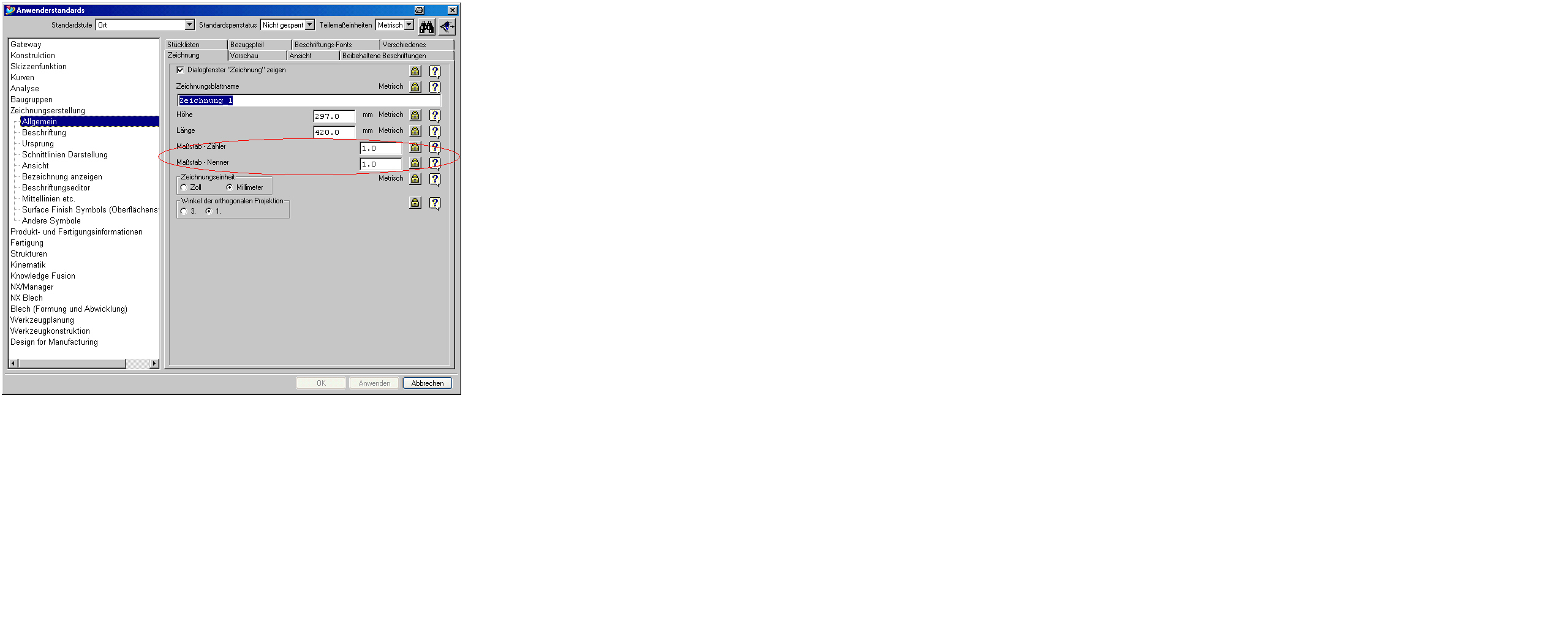

Hallo Leute,
ich habe da mal eine Frage: In welcher Datei kann man eigentlich die vordefinierten Maßstäbe beim Einfügen einer Grundansicht ändern bzw. neue hinzufügen?? Und wie macht man das, falls es überhaupt möglich ist????

Hallo Wolfen69
Ich kenne UG nur bis NX2. Eine Grundansicht holt sich dort den Maßstab vom Zeichnungsmaßstab. Dieser wird beim Erstellen einer Zeichnung festgelegt.
In der ug_metric.def wird der Maßstab einer neuen Zeichnung voreingestellt mit:
Drafting_drawingScaleNum:              1.0
Drafting_drawingScaleDen:              1.0
Das sind Zähler und Nenner des Zeichnungsmaßstabs.

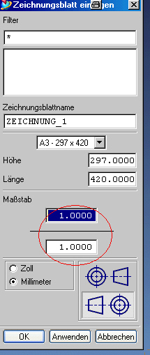

Hallo Wolfen69
In NX3 ist es wie kuno2 es sagt, das eine Grundansicht sich den Maßstab vom Zeichnungsmaßstab holt. Dieser kann beim erstellen der Zeichnung angegeben werden (Zeichnung_einfuegen.jpg). Der hier vorgeschlagene Maßstab wird festgelegt in "Datei-Dienstprogramme-Anwenderstandards" (Anwenderstandards.jpg). Außerdem besteht die Möglichkeit nach dem Aufruf Grundansicht hinzufügen den Maßstab in dem dann augklappenden Dialogfenster zu ändern (Massstab.jpg)

erstellt am: 21. Feb. 2005 13:54    Editieren oder löschen Sie diesen Beitrag!  <-- editieren / zitieren -->   Antwort mit Zitat in Fett Antwort mit kursivem Zitat    Unities abgeben: 1 Unity (wenig hilfreich, aber dennoch)2 Unities3 Unities4 Unities5 Unities6 Unities7 Unities8 Unities9 Unities10 Unities Nur für Wolfen69 10 Unities + Antwort hilfreich
Hier noch die beiden anderen Bilder

Hey Leute,
ich glaube, das war ein kleines Misverständnis....
Ich meinte eigentlich: Wenn ich eine Ansicht in die Zeichnung einfüge,
kann man in einen Auswahlfenster die voreingestellten Maßstäbe auswählen,in der die Ansicht dargestellt wird. Andererseits kann man dies auch manuell mittels Eingabe festlegen! Wo man DIESE voreingestellten Maßstäbe ändert oder neue hinzufügen kann würde mich dringend interessieren!
Nichts für ungut, habe mich da vieleicht etwas falsch ausgedrückt!

Hallo Wolfen69
Genau dieser Wert (Maßstab beim Einfügen einer Ansicht) wird mit dem Zeichnungsmaßstab voreingestellt beim Erstellen der Zeichnung. Dessen Voreinstellung: s.o.
